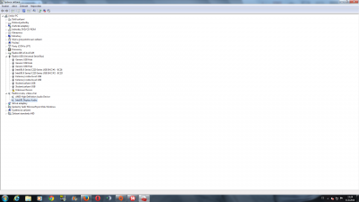

--- Doplnění předchozího příspěvku (11 Srp 2014 15:03) ---
Ještě jeden screen, opravdu nevíte co se to děje ?? http://ctrlv.cz/DKAN

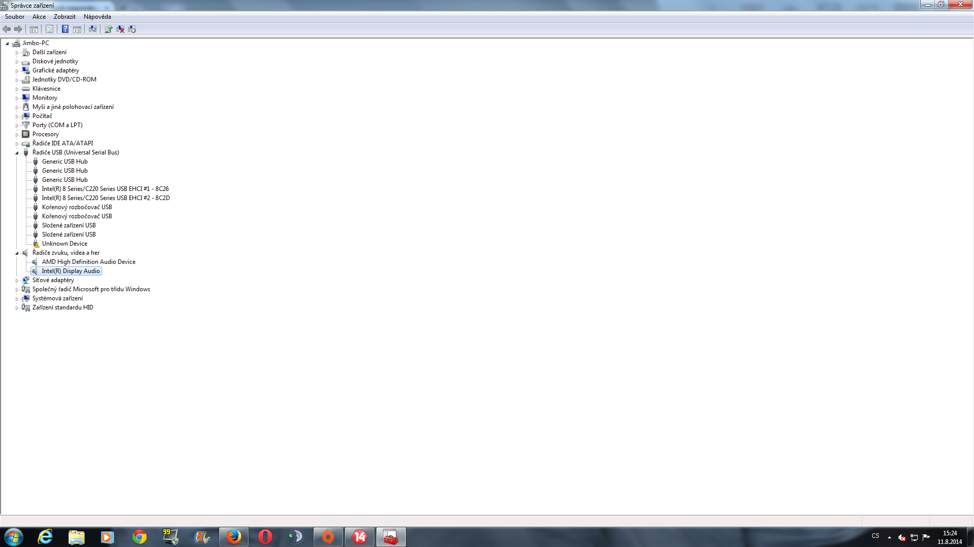

1. Obrázky se vkládají sem jako příloha (viz. pravidla)
2. Pokud chceš pátrat, pak je třeba vložit screen ze správce zařízení. A s rozkliknutou větví "Zařízení zvuku, videa a her"
3. HS můžeš klidně odzkoušet na jiném PC a tak ověřit jeho funkčnost

Příspěvekod jimbo009 » 11 srp 2014 15:25
1.Ok pardon..
2. Máš to tady
3. na jiném PC fungují normálně..
--- Doplnění předchozího příspěvku (11 Srp 2014 15:25) ---
Aktualizoval sem to ty řadiče zvuku a pořád nic..
Re: Zařízení USB nebylo rozpoznáno (HEADSET)
Příspěvekod Uziv00 » 11 srp 2014 15:26
Zvuk ti nehraje (z jacku), protože tam nemáš zvukovku.
Pravděpodobně je v BIOSu vypnutá. Popřípadě ji deska nemá, či je vadná.
