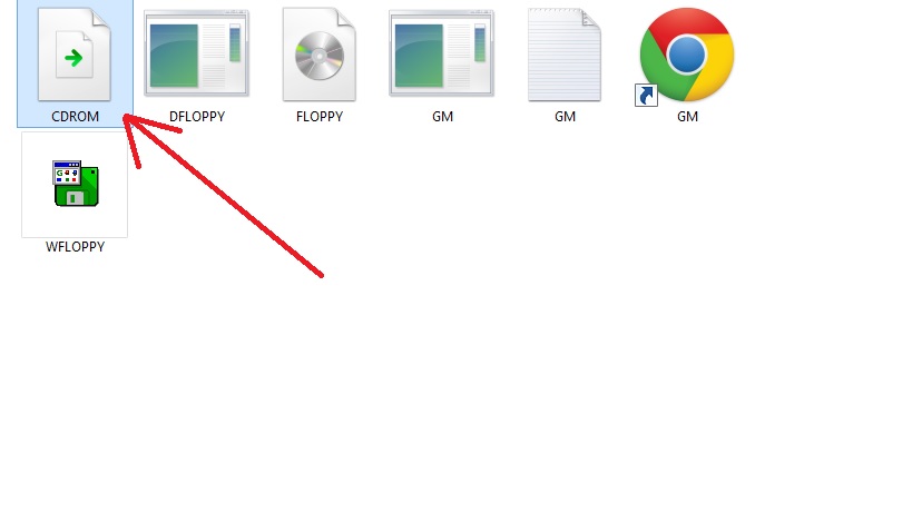

Také by mohly být příčinou vadné RAM. Stáhni GoldMemory, když to rozbalíš najdeš tam soubor .iso a ten vypal jako obraz ddisku, následně nabootuj a zkontroluj RAM. Trvá to několik hodin. Víc už asi doma udělat nemůžeš.

Ok, zkusím. Je možné při testování na notebooku normálně pracovat?
Re: Neočekávané zasekávání notebooku při bežné práci
Příspěvekod guest » 25 srp 2014 18:32
Ne není. Je třeba to spustit a koukat třeba na bednu, já to nechávám přes nioc. Pokud se tam objeví nějaký error /chyba/ je třeba testovat každou ram samostatně. I jedna chyba je na výměnu RAM.
