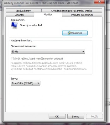

Tak po odinstalování ATI ovladačů a spuštění WOT jen s Intel HD 4600, fungovalo vše v pohodě i jiné hry na low nastavení, ale opět po instalaci AMD ATI ovladačů zas ve WOT mlha a v Mafia 2 blikající obraz- jako kdyby bylo málo kmitočtů v monitoru,jinak na ultra běželo jak má. SYKRIM též na ultra s kmitočtem obrazovky.... Jinak ostatní hry jednou na 100% Crysis 3 na Ultra v 1366x768, COH 2 na Ultra, Aliens vs. Predátor též na Ultra. Tak nevím v čem je problém. dodávám obrázek......myslím že má asi velký vliv na kmitočty a obnovovací frekvenci ....nebo se pletu ??? Nechápu proč je vyškrtnutý skrytý režim--frekvence...
skrytý režim
