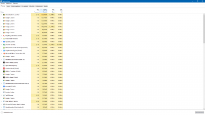

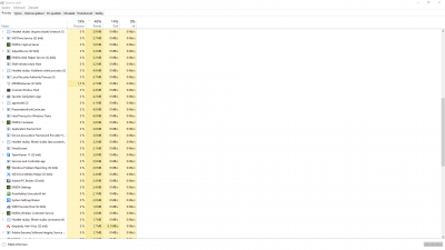

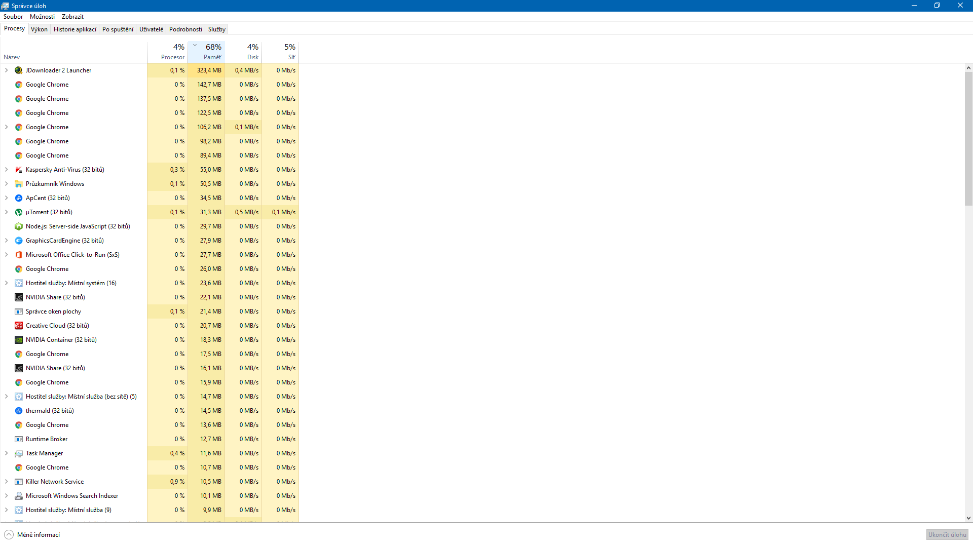

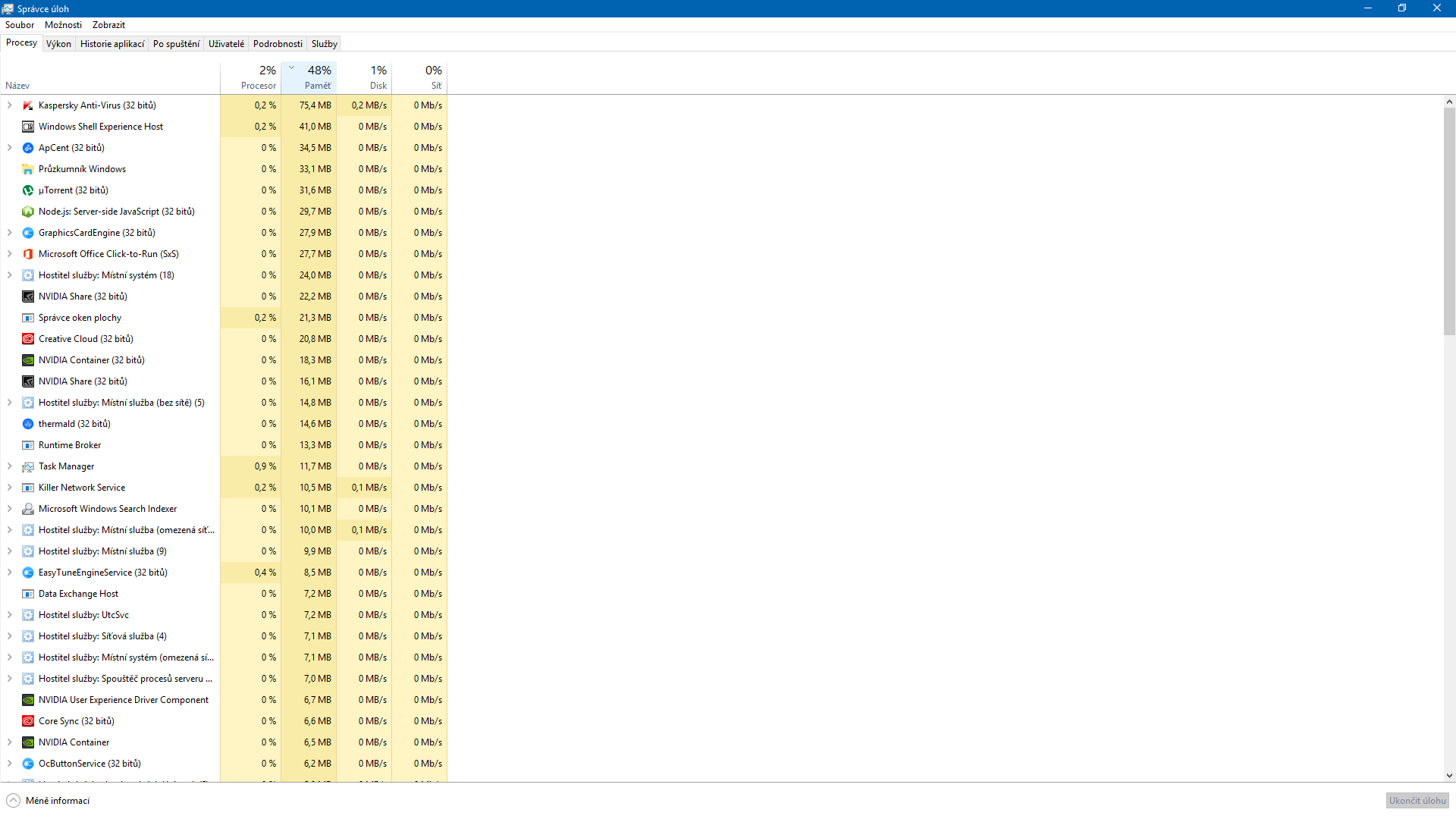

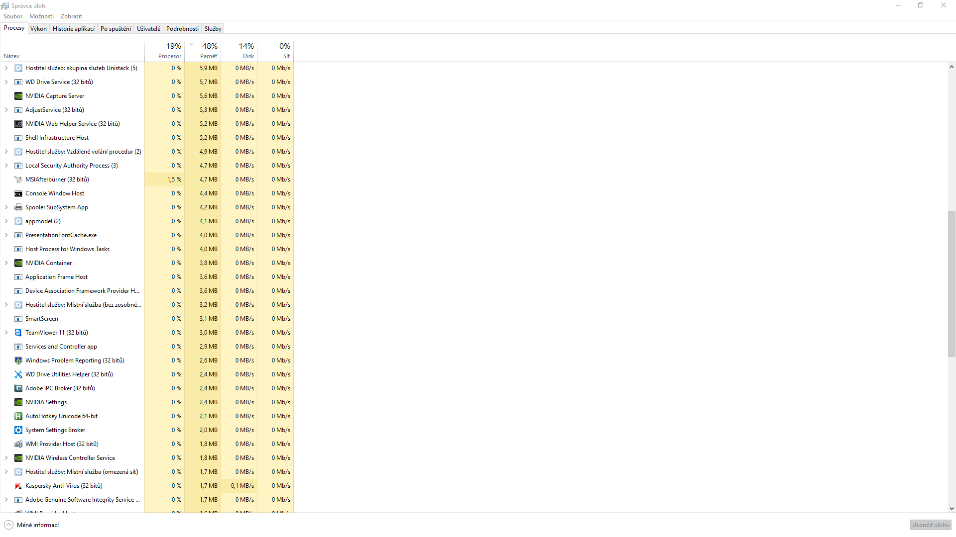

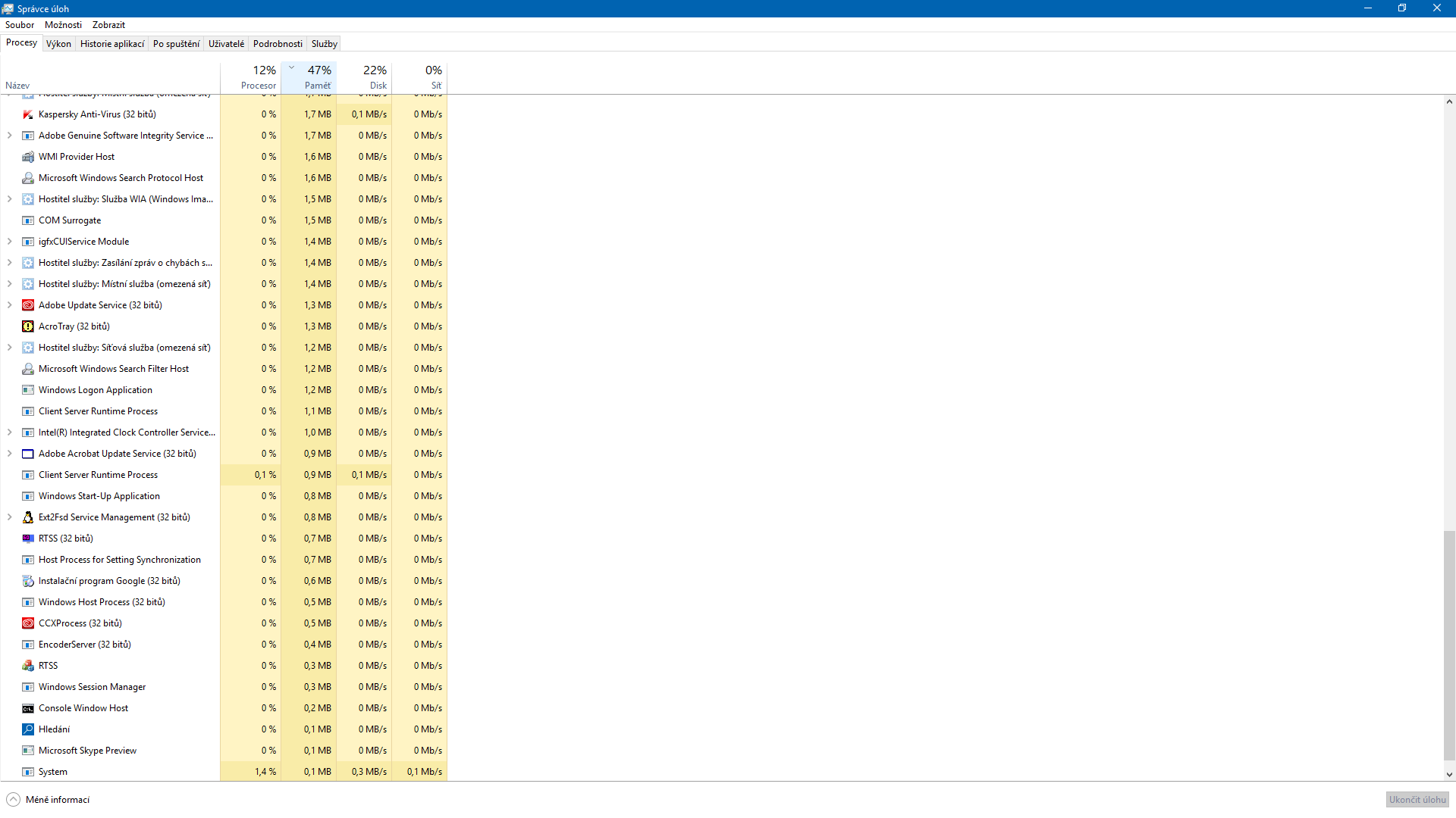

A teď k problému s RAM. Poslední 2 dny to začalo vypadat, že vše je lepší (po restartu mám zaplněných asi jen 25 % RAM a na této hodnotě se systém držel dost dlouho) ale dnes po 3 hodinách stahování přes JDownloader a browsování se RAM vyšplhala na téměř 70 % a měl jsem tušení, že je opět zle. A měl jsem pravdu, po zavření Chromu (kompletně) i JDownloaderu sice vytížení RAM kleslo, ale pouze na 48 % - upozorňuju že nic jiného otevřeného jsem neměl a aktualizace Woken ani jiných programů neběžely - tedy opět bezdůvodně z pola zaplněná RAM. Vzal jsem si odpověď uživatele X k srdci a rozhodl se, že si vezmu k ruce kalkulačku a sečtu všechny hodnoty procesů ze správce úloh a světe div se, dohromady jsem se dostal na 732,3 MB (může tu být nějaká menší chybka - maximálně ale v řádech několika MB takže nic podstatného). A tohle prostě nechápu - jak může 732,3 MB být rovno 48% (cirka 4 GB RAM)???
Tipoval bych to na nějaký virus, ale ten by snad Kaspersky objevil ne? Vysvětlí mi to z vás někdo prosím? Jsem už z toho totiž na prášky. Chtěl jsem spolehlivé a rychlé PC a proto jsem si postavil tohle za skoro 40 tisíc a zatím s tím má více potíží než s 2 roky starým ksindl notebookem za 11 tisíc.
PS: Tady v příloze jsou screeny ze správce úloh abyste viděli, že nekecám. 1. snímek je před zavřením Chromu a další jsou už potom po zavření a je to kompletní výčet všech spuštěných procesů. Jejich hodnoty jsem sečetl a vyšlo mi těch 732,3 MB
