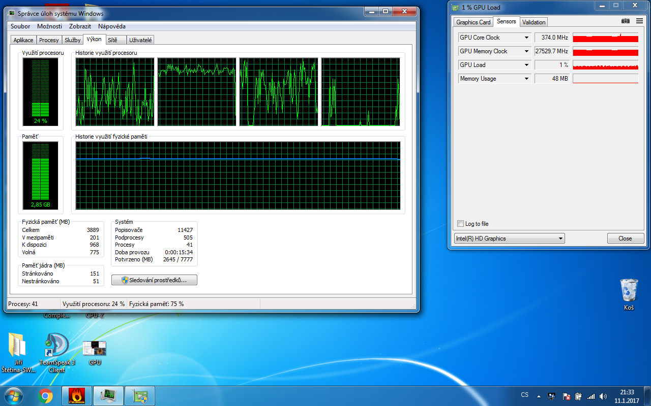

I když je CPU nevytížené tak neškáluje GPU do 500Mhz kde je minimumco by mělo zvládat. Napadlo mě že je vadný čip nevím zda jste si všimli pamětí GPU které vyhazují nesmyslné čísla a teplotní senzor GPU (nejsem si jist zda v GPU vůbec je a není jen v CPU) se ukazuje jako 0°C.
Jinak s teplotami problém není CPU jede pasivně do 75°C a pak se teprve začíná roztáčet ventilátor. Roztáčí se pak více a více aby teplota nepřesáhla 90°C

Jdu otestovat rozlišení 1280x800 =rozlišení displeje
Full screen mod
Settings:
DB ano
DC ne
Burn in Ano
Extreme burn in ano
Post FX ne
E: Přidán screen
GPU jela celou dobu cca na 370Mhz
Dodatečně přidáno po 8 minutách 25 vteřinách:
FurMark jel 6minut screen je hned po ukončení
Full screen mod
Settings:
DB ano
DC ne
Burn in Ano
Extreme burn in ano
Post FX ne
E: Přidán screen

Vykašli se na toto testování a zkus to ve hrách a porovnej si to s notebookcheck. Ty senzory asi nebudou úplně přesné když ti jede paměť na 27GHz
A jakmile ukončíš furmark, grafika se podtaktuje, nemá zátěž.

Zdravím vytáhl jsem zaprášeného dědečka Aspire One 756
a to samé všechny čidla blbnou a ukazujou blbosti!
A grafika ukazuje při max vytížení 370 Mhz takže asi i u tebe to bude chyba čidel

Zkusím PassMark správně by měla GPU dávat 116 GPU score
tak zkusím a uvidí se.
Ornádo co v tom máš za CPU ?
Celerony mají jine takty než pentia a pentia než i3 atd...

Jediné co u té grafiky funguje korektně je ten takt jádra. 370MHz je v FM v pohodě, když zapneš hru, jaký je maximální a průměrný takt, když jede GPU-Z na pozadí?

Vím že grafika nemá zátěž ale GPU-Z monitoruje tu zátěž po celou dobu proto jsem koukal zpět na GPU-Z kde jsem si potvrdil že to bylo i v průběhu FurMarku

Jo je v tom celeron takty jsou jiné to je jasný:DJInak podle hw monitoru má cpu 160 stupnů ram mají 2Ghz, takže jsem se zasmál jakého tu mám nadupaného dědka
Jinak přeji brzké vyřešení a hezký spaní:D
OT Dobrý je že si necháváš poradit nedávno tu někdo založil diskuzi že se mu pc přehřívá při minecraftu a po 20 stránkách pořád tvrdil že jsou to ovladače!! To jsme se všichni zasmáli

Výsledné skóre v PassMarku je 105 což nejspíše odpovída normální je 116 což mohl mít nějaký desktop které škálují až do 900Mhz. (Můj pouze do 766Mhz).
Děkuji a omlouvám se.
Ornádo myslel jsem to tak že tvůj Celeron na GPU může škálovat mezi 166-500Mhz viz odkaz https://en.wikipedia.org/wiki/List_of_I ... generation
mezi tím můj 500-766 na GPU je jasné že CPU má rozdílné takty to odpovída i cenovce těchto procesorů
Vyplívá z toho že senzory v Intel páté generace jsou úplně na nic a žádný neodpovídá skutečnosti.
