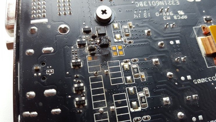

Roman214 píše:Nechápu ale, že na mém novém PC se nespustí a na druhém se spustí, ale začne hořet. Větráky jely na 100%.
Je velmi pravděpodobné, že na Tvém PC zareagoval zdroj nebo základní deska na zkrat. Můžeš být rád, že na tom zkušebním pc odešla jen ta grafika. Mnohdy tohle dopadá daleko hůř.
To ano, ale podobnou situaci jsem nikdy nezažil. Snad už nezažiji. Bohužel dnešní elektronika mi leze jen na nervy, neustále se mi něco kazí.. :?

Na tomhle neni vubec nic videt, nahraj to treba na leteckou postu v puvodni kvalite a vyfocene co nejvic zblizka to jde.
Jestli mas doma lih nebo isopropyl a vatu, tak to nejdriv ocisti od toho cerneho bordelu at je videt co je poskozene.

Příspěvekod Roman214 » 05 bře 2017 14:42
http://leteckaposta.cz/325448126
Grafickou kartu ještě očistím, pokud by ti to nestačilo..

Příspěvekod petr22 » 05 bře 2017 15:00
Pokud se nepletu, tak ty dva IC vedle sebe jsou identicke, tzn ten co shorel je ten samy co hned vedle mezi nim a sroubkem.
Chtelo by to sehnat fotku neposkozene karty nebo nekoho kdo ji ma aby to overil.
Je na tom napsano B20 P03 CFF0357, coz je MOSFET. Kdyz se sezene identicka soucastka, melo by stacit ji vymenit (radsi oba dva, ne jen ten spaleny).

Příspěvekod Roman214 » 05 bře 2017 15:18
Ano máš nejspíše pravdu.
Dle tohoto obrázku vypadají identicky ty dva IC.
http://gecid.com/data/video/20130926120 ... c-2gd5.jpg
Pak ale nastává problém.. Z jakého důvodu se toto stalo a jestli není poškozeno něco dále.

Příspěvekod Roman214 » 05 bře 2017 18:49
Našel jsem tuto část jen na Ebay http://www.ebay.com/itm/1x-820-820P03-B ... 1666542282
Objednám 2, ale snad to zvládnu. Možná to dám spíše na opravu někomu zkušenějšímu.
Jinak dá se zjistit.. zda nemůže být poškozené něco jiného ?
Nevím jestli nesundat ještě chladič, abych si byl jist, že není odpálené ještě něco jiného.. Co myslíš?

Příspěvekod petr22 » 05 bře 2017 18:55
Na prvni pohled to ma jine oznaceni i jiny tvar.

Příspěvekod d1amond » 05 bře 2017 19:13
Dodatečně přidáno po 1 minutě 5 vteřinách:
Přesně jak uvedl tazatel, nejde zjistit amatérským způsobem, co to přetížení tranzistoru způsobilo.
Bude to bastlení, které může skončit ještě hůř. Nepokoušel bych štěstí znova :thumbup:
