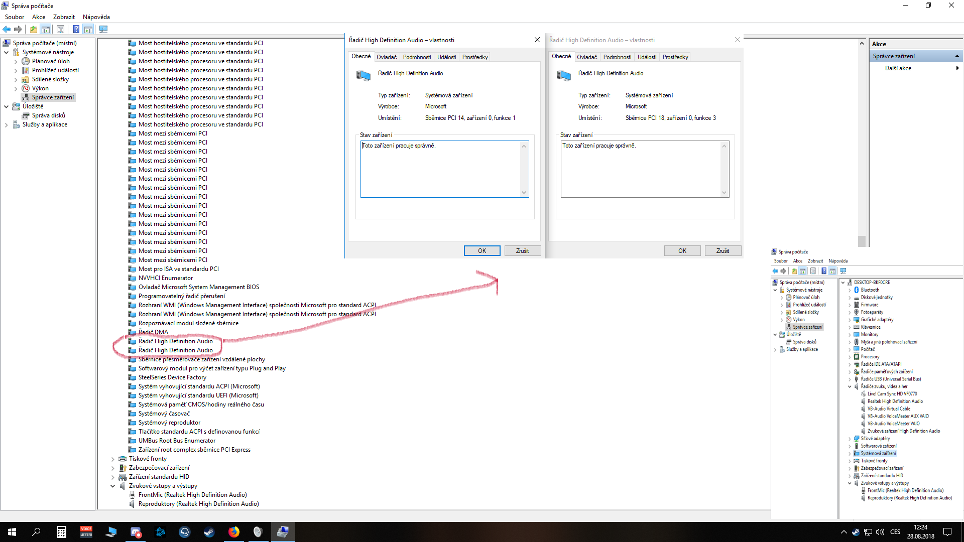

zkoušel jsem nahrávat přes hlasový záznam a taktéž to snímá vše, znova přikládám obrázek
Turion
Příspěvky: 2888
Registrován: březen 16
Re: Mikrofon snímá zvuky z pc
Příspěvekod Turion » 28 srp 2018 15:24
Když si roklikneš podrobnosti těch zařízení, tak najdeš ID vendor a ID device a podle toho si vygůglíš čemu to patří.

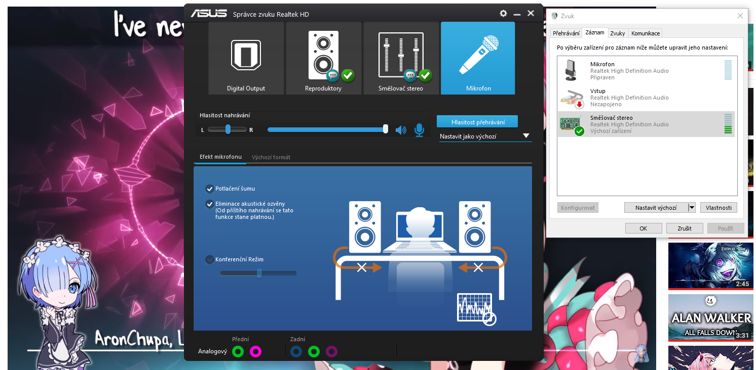

Ovládací panely - Zvuk - Záznam - pravé tlačítko a "Zobrazit zakázaná zařízení - pravé tlačítko na Stereo Mix - zakázat.

A není to dané na směsovač ? :evil: někdy to často bývá a pokud máš tu možnost zkus eliminovat akustickou ozvěnu

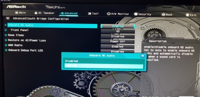

jestli je to vypínání čipu toto-viz příloha, tak to jsem zkoušel a pak externí zvukovku zapojil zkusil a dělalo to stejně jen trošku potišeji ale to přikládám méně kvalitní zvukovce(stála jen 200kč)... ou, linix jsem nikdy nezkoumal nepoužíval takže to pro mě bude totálně španělská vesnice..mám dneska noční tak zkusím něco vygooglit jak se s linuxem pracuje :evil: :evil:

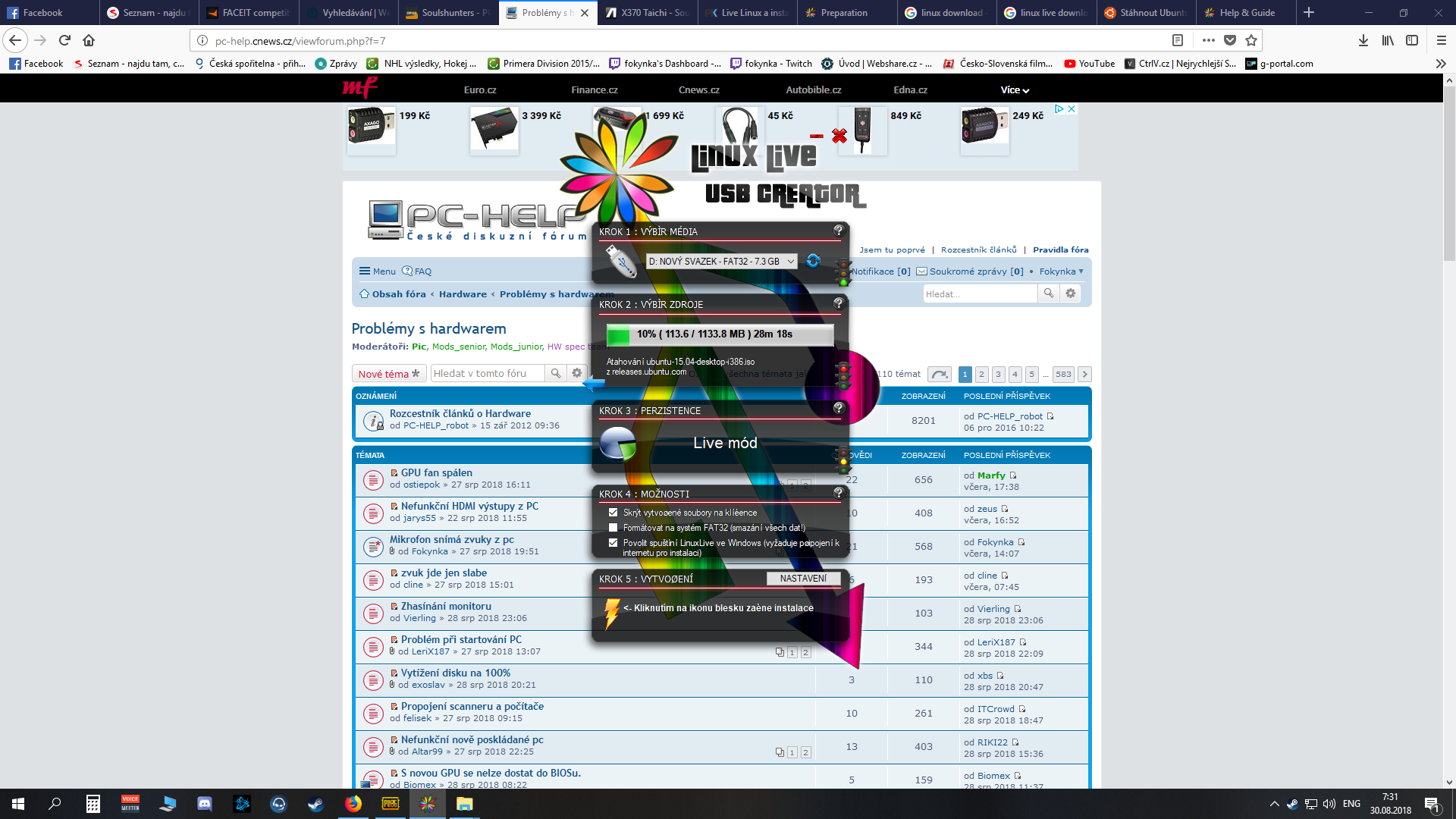

tak stahuju nějakej ubuntu :D vůbec se v linuxu nevyznám, snad to je dobrý :D
PS: první 3 pokusy o zprovoznění linuxu neúspěšné, pokaždé jiná verze :/

ani 4 pokus linux nepřinesl, nevím nemám s ním zkušenosti.. pokaždý když to chci nabootovat tak je černá obrazovka a vlevo nahoře bliká pomlčka..
