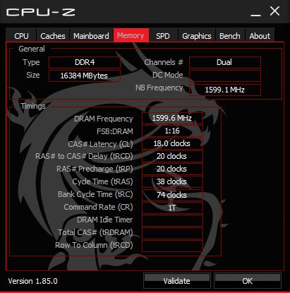

Zaroven jsem si v biosu zapl game mode takze by mel jet procesor o 450mhz rychleji a zaroven si nastavil frekvenci na ramky na
3200MHz - CPUz mi ale stale ukazuje 1599Mhz, tak kde je realita?
Díky za veškeré rady :)

ukazuje správně frekvenci paměťovýho řadiče, paměti pak běžej efektivně na dvounásobnej frekvenci (DDR = DOUBLE Data Rate)...
