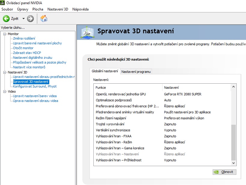

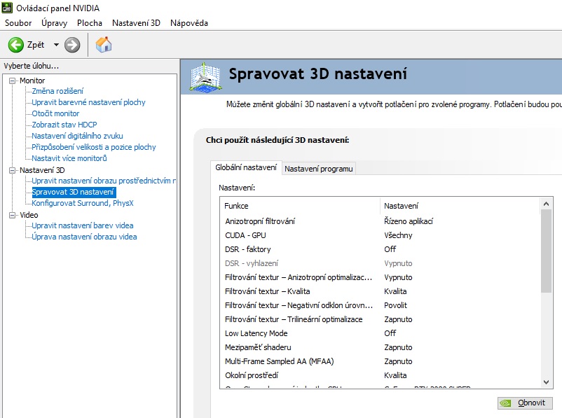

nastav grafiku v nvidia panelu podle těhdle screenů:
download/file.php?id=71604&mode=view
download/file.php?id=71603&mode=view
Odinstaluj dočasně nvidia experience pokud používáš.

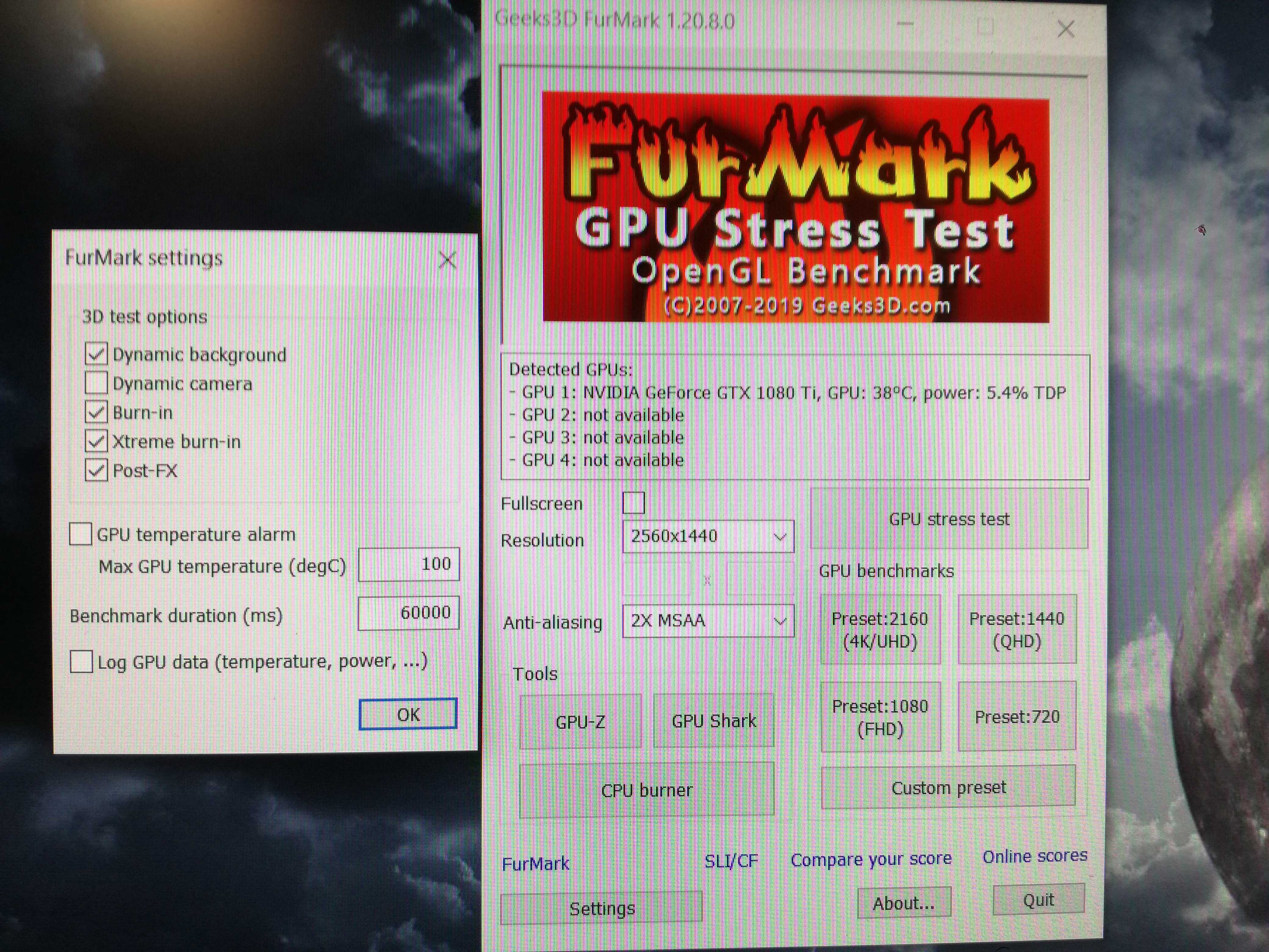

Zkus ten furmark, klidně udělej screen. Uvidíš na jakou frekvenci pojede grafika. Pokud nepůjde nad 1200 MHz, zusit nastavit frekvenci napevno v afterburneru.

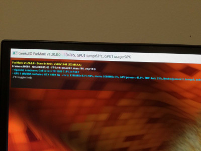

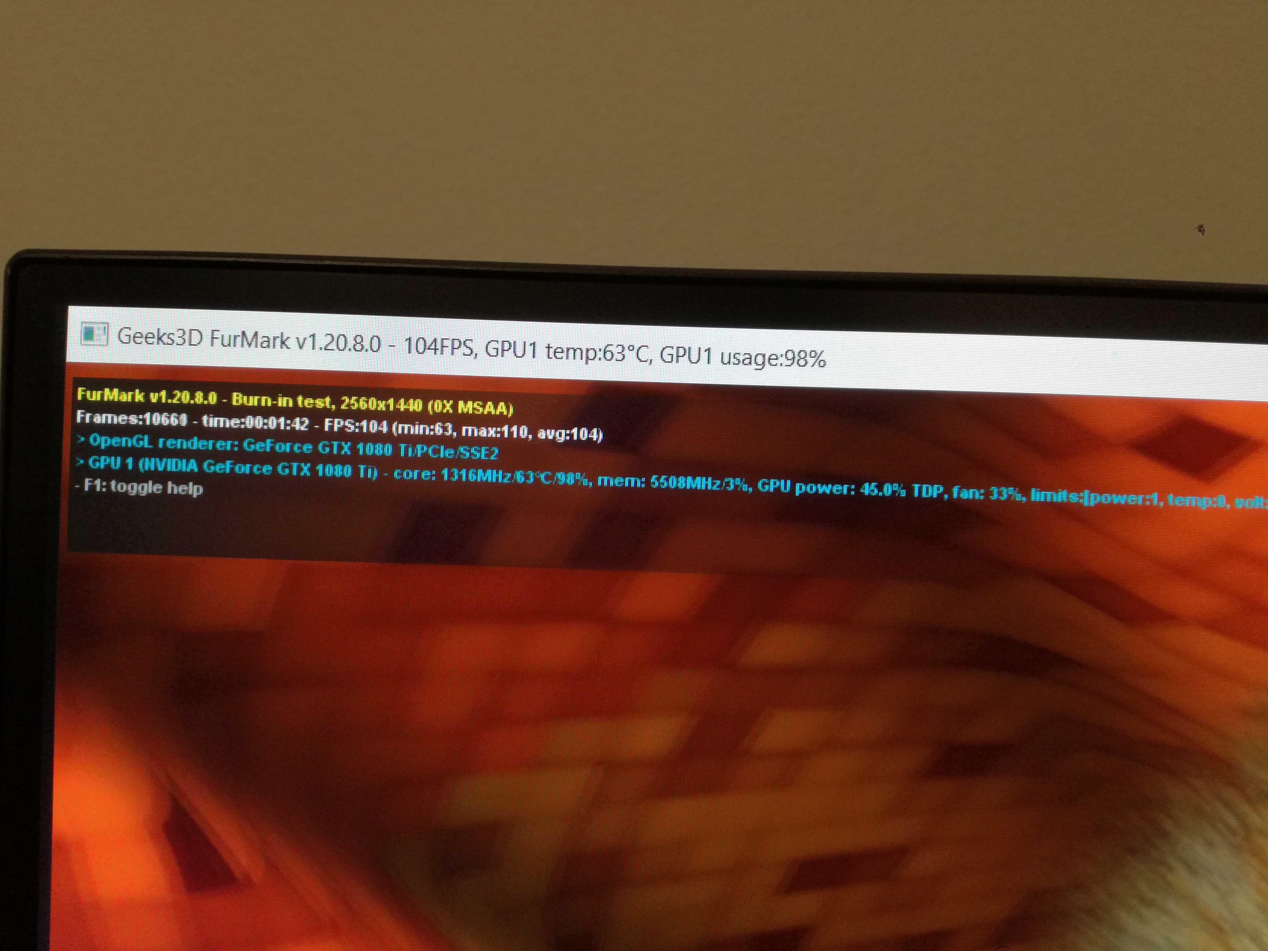

Vsync vypnuté. Frekvence v pohodě ale plynulost obrazu na prd
FurMark. Zde běžela frekvence pouze kolem 1300Mhz. Test běžel v rozlišení 2560x1440

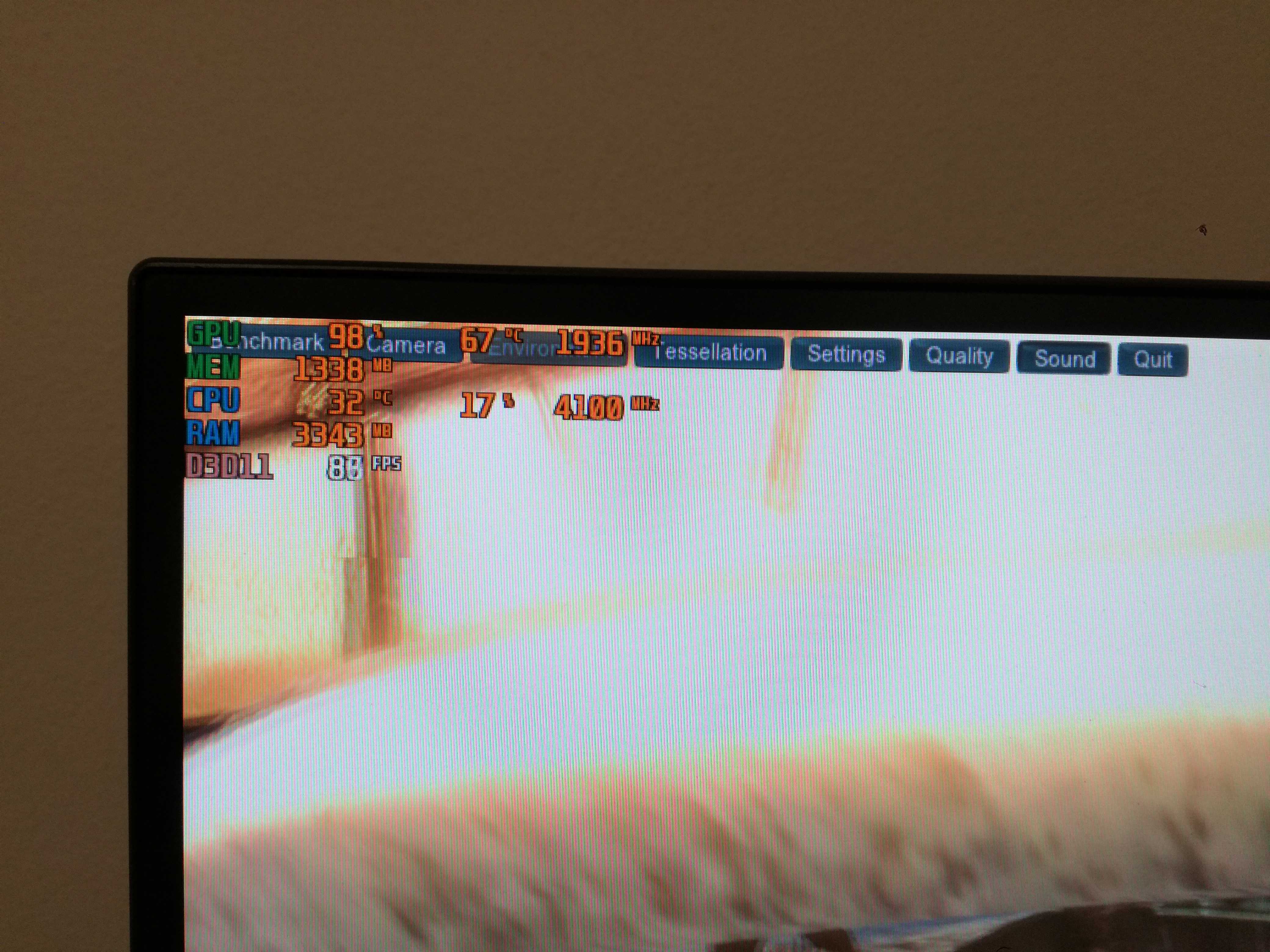

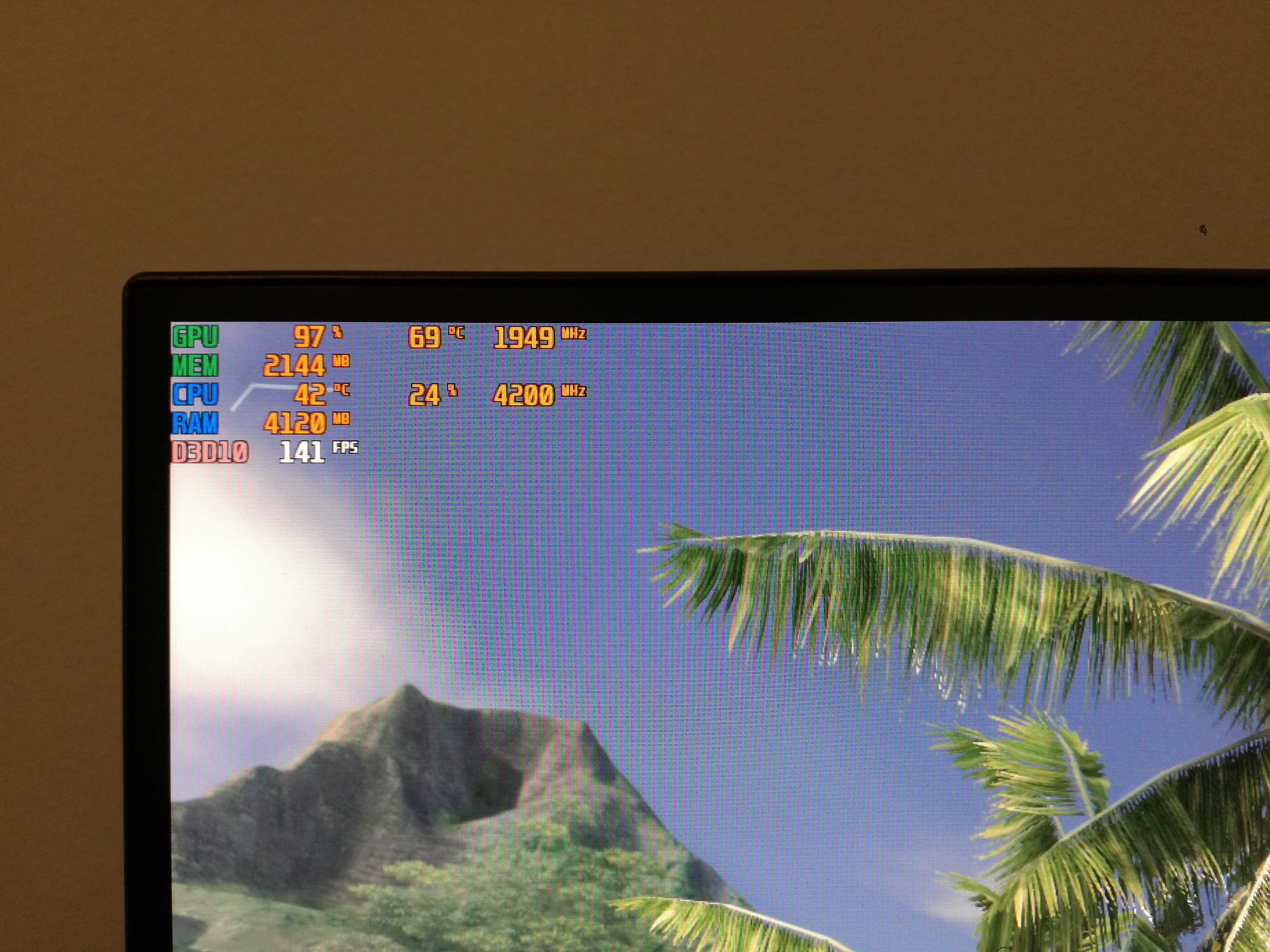

Heaven Benchmark 4.0. Zde bylo vše v pohodě

Moje 2080 super s tímhle nastavením a při běžném brouzdání netu včetně puštěného youtube atd. žere okolo 50W, nevím o co ti jde. Měl sis koupit procesor s integrovanou grafikou, když chceš aby to málo žralo a ne grafiku s udávanou spotřebou přes 200W ! Bud chceš výkon nebo spotřebu, asi si to ujasni v hlavě. Vidno v testech to jede ok. Takže grafika asi vadná nebude. Spíš to bude špatným nastavením, jestli je nějak škrtíš, aby nežrala, tak se pak nediv že nejede na max, kor ve starých hrách s vsyncem. Pokud vidíš že grafika jede ke 100% měla by tomu odpovídat i frekvence, pokud grafikce "stačí" jet na 40,50% nepotřebuje k tomu maximánlí frekvenci. U furmarku je běžné že grafika nedosahuje max taktů, šlo spíše o test jestli jsou v pořádku teploty, nespadne to a podobně.
