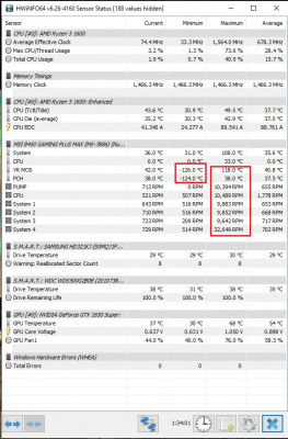

Jedná se o chybu?

Azmir píše:Když si to skryješ, tak ti to ukazovat nebude :) Ten program za to nemůže, on vezme data ze všech senzorů co najde, v jakém jsou stavu nebo jestli ukazujou správně už nemá šanci zjistit.
Takže je možné, že ta základovka má vadu? Nebo jak to mám pochopit..

osobně věřim HWiNFu, tyhle hodnoty v ňom nejsou, už se tu mnohokrát řešily podobný abnormálnosti - pokud všechno funguje jak má, nejni co řešit...

I HW info umí ukazát pitomosti, tohle mi ukázala nainstalovaná verze, začal sem používat portable a ta ukazuje správně.

taky dobrý :-D ale aspoň nejsou na jednom řádku všechny hodnoty nesmyslný...
