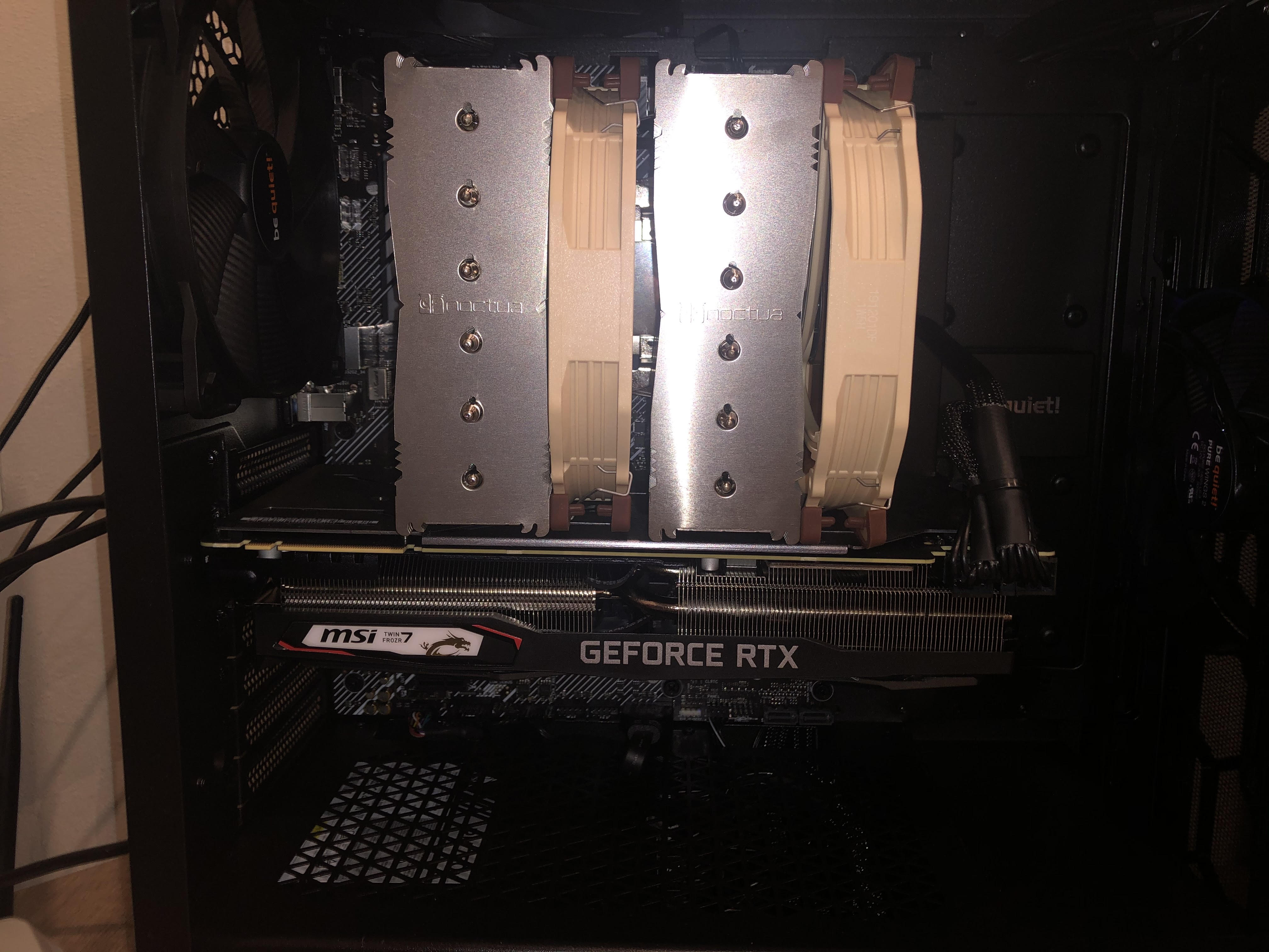

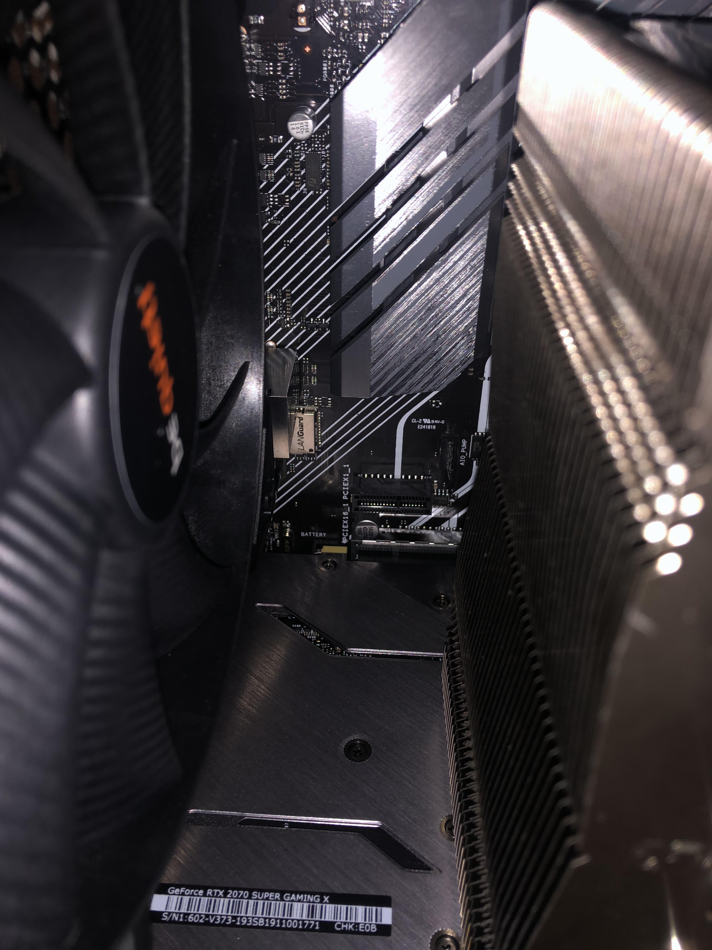

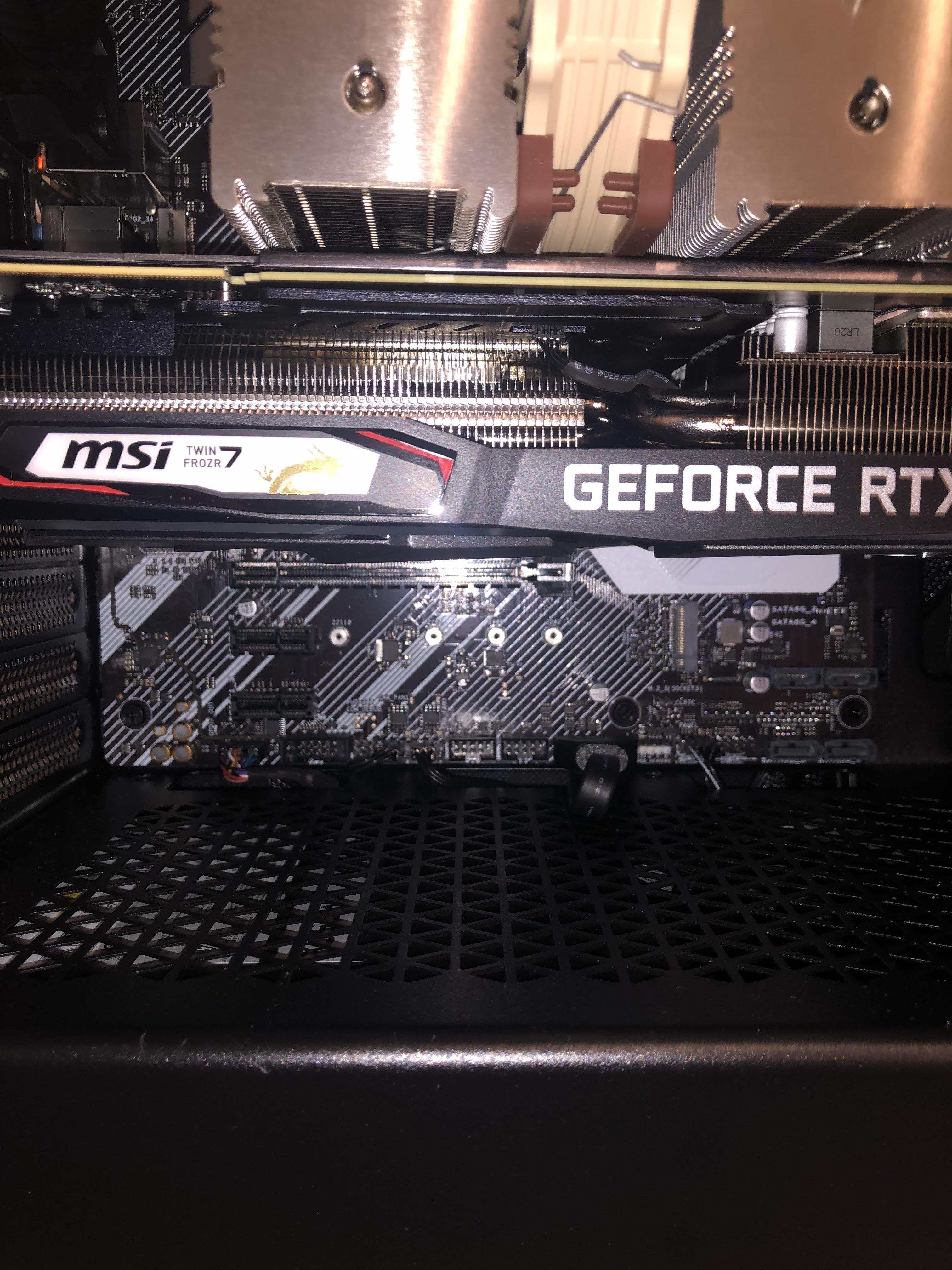

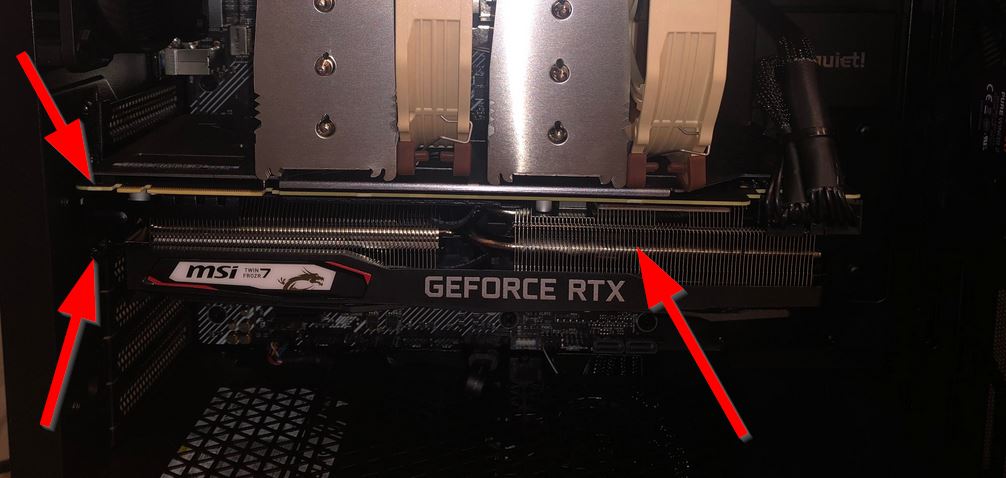

Zde posílám fotky jak to mam rozpoležné v case

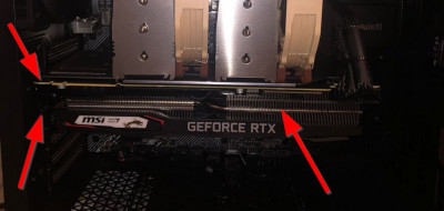

Vzdyt ta grafika je v hornim slotu, ne ve spodnim.
Takze baterka je primo pod ni.
Kartu drzi 2 sroubky + zacvak na konci slotu pod kartou.

A ty šrouby co jsou na fotce jsou šrouby co drží grafiku? Přemyšlim že zítra zavolám technika aby se na to mrknul a zároveň mi pomohl vyladit to xmp abych pc neměl takovéto problémy. Co zminioval Vulva. V čem to spočivá? Musel bych kvůli tomu něco vyndavat?

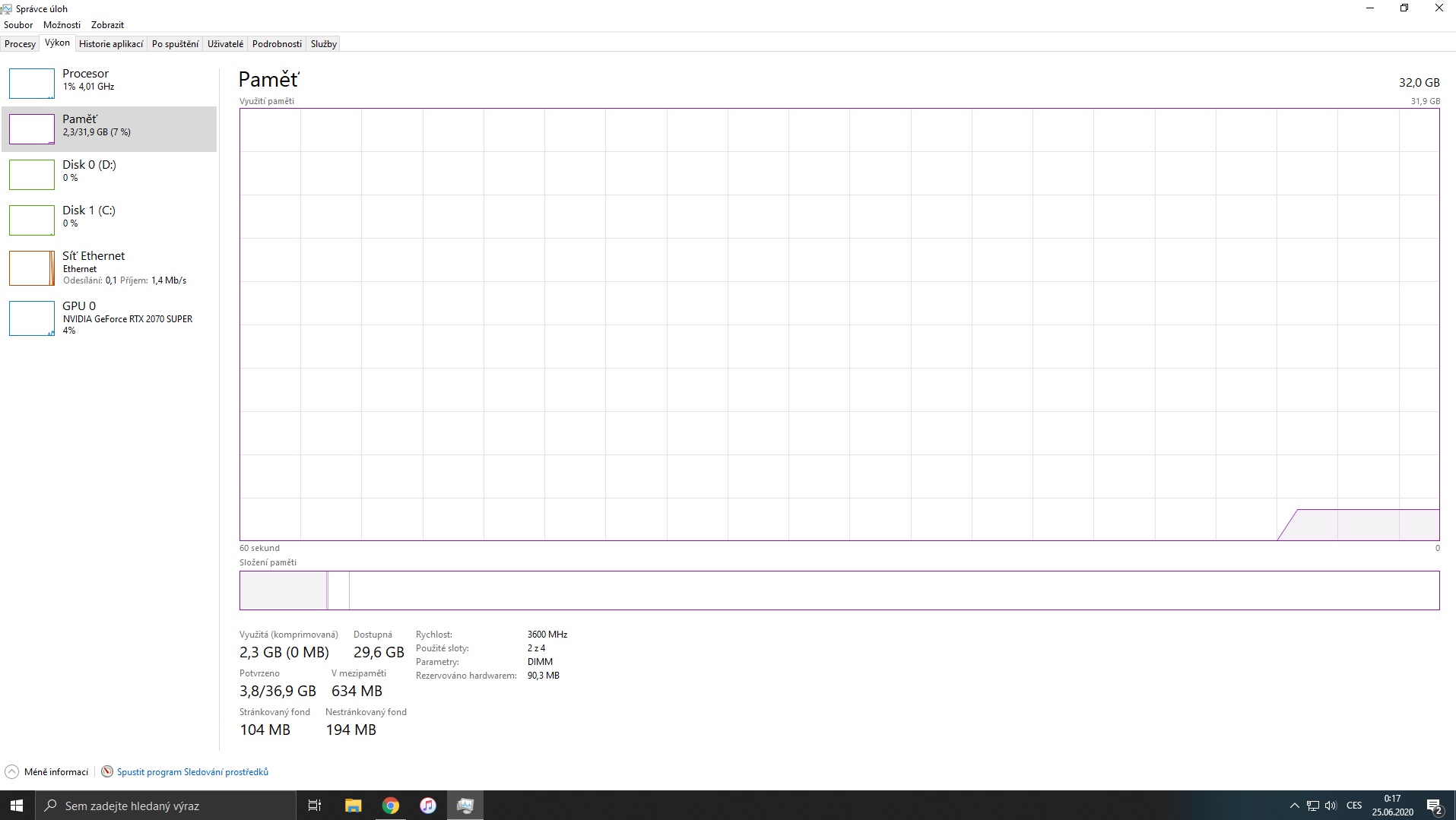

Jsem na 3600 děkuji všem za pomoc. Takže Ted už jsem v pohodě? jsem na 3600 pc běží jak má. Nepoškodil jsem si nic na desce když pc běží tak jak má ne? :D
