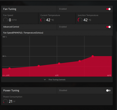

No v nastaveniach ovládačov som našiel aj toto. Keď dám manuálne nastavenie ventilátorov na grafickej tak aj pri vysokých teplotách sú len na 50%. To môže byť ten dôvod nie?

To je normální, většina grafik to tak má.
Jestli chceš vědět proč, tak to na těch 100% nastav a poslouchej :)

Ano to mi je jasné ale predtým som mal automatiku nastavenú a nechladilo to dobre. Teraz som nastavil manuálne a už len, keď tam zapnem toto prednastavené tak to chladí oveľa lepšie. Aj pri tom metre sa to dá zvýšiť tak, aby to dobre chladilo, no zároveň nehučalo. Takže sa zdá, že s týmto by som sa mal trocha pohrať. Mám ešte takú otázku, že pri automatike sa tie ventilátory vypínajú úplne a pri bežnom používaní je teplota GPU od 46 do 50. Nebolo by lepšie aj to nastaviť aby šli stále na nejakej menšej frekvencii aby to bolo trocha menej?
Re: Nastavenie ventilátorov na grafickej a v skrinke
Můžeš nastavit nějaké nízké RPM aby tě neotravovali + chladily
