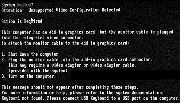

Takze jsem musel vytahnout telefon, vlezt s nim na PC-Help.cz, do tehle diskuze kliknout na ten blokovany
odkaz abych se dozvedel nasledujici a za pomoci vestecke koule odhadl stavajci stav:
- VGA kabel pripojeny do iGPU vystupu na zakladni desce
- chybejici DVI kabel pro pripojeni grafiky do monitoru
- hlaska "unsupported video configuration" na monitoru z iGPU
Je to tak nebo ne? Vlozit obrazek do prispevku je zda se veeeliky problem.

Je to tahle chyba.
Samozrejmne porad nevime jake vystupy ma graficka karta ani jake vstupy ma monitor.

Tazatel nepotvrdil ze karta z inzeratu je shodna s kartou kterou ma.
Oznaceni "B276" je na vice nez jedne karte.
Jestli je to skutecne ta karta od Dellu, tak je potreba ten jejich uzasny kabel, co ma na jednom konci
konektor do karty a na druhem 2x DVI nebo 2x VGA.
Oznazeni kabelu pro VGA vystup je Dell M1-DA.

Tak to upřesním.Karta na obrázku je ona ale ta moje má navíc tu grafiku Radeon.Dobře budu shánět tu redukci.Ale proč mi nejde PC na tu integrovanou grafiku a ani se nedostanu do biosu.Navedte mě jak PC spustím s tím VGA kabelem.

Nejspis te to prekvapi, ale staci vytahnout pridavnou grafiku ze slotu a nemusis nic dokupovat.
Příspěvky: 55011
Re: jaký kabel ke grafice
Příspěvekod petr22 » 22 říj 2021 20:24
To prave nefunguje (viz jeden z prispevku na zacatku), neni obraz.
Reset BIOSu by to mohl vyresit (vyndat baterku)

Tak jsem vyndal gr.kartu a baterii(pro jistotu dal novou) a už jsem se dostal do biosu.Tak jsem zkusil na HDD 250GB nainstalovat Win.7 ale když určím na jaký oddíl tak to skončí.Není HDD moc veliký a nebo Win.7 moc novej OS?
