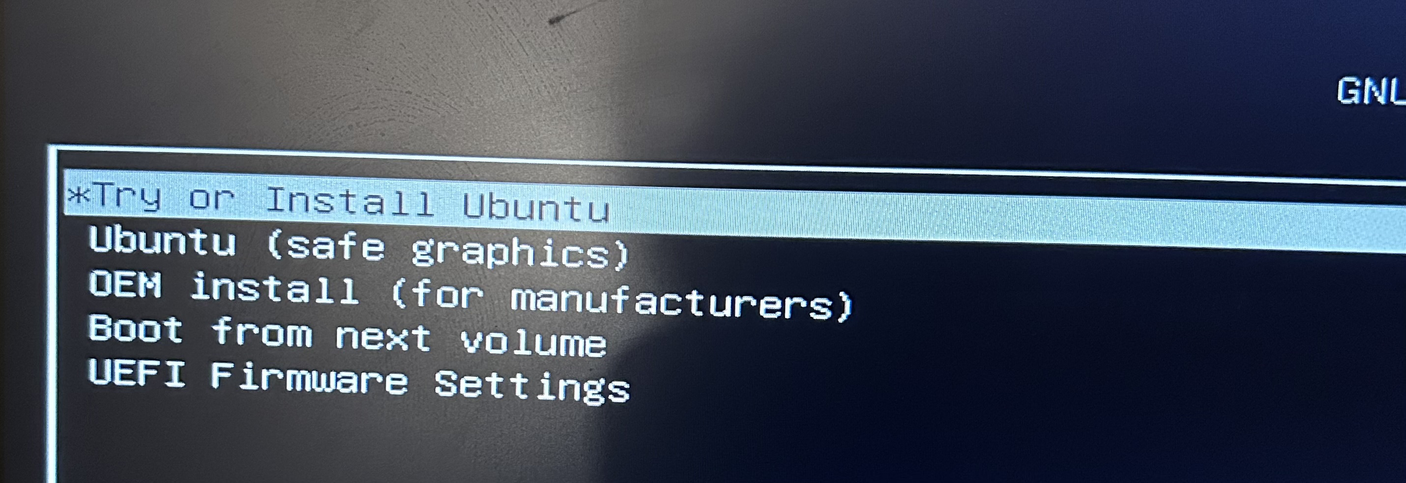

Tak jsem to udělal podle kroků výše a vyskočili my tam tohle okno a ani do biosu mi nejde najet když to restartnu..

Spusť Ubuntu.

Dal jsem to první a začli mě zrnit barvy na monitoru a po chvilce se vypl monitor, ale pc pořád jel a musel jsem restart, vypl jsem pc a vytahl flešku (zachvilku možná vytahnu i flašku) dal boot zpet na hdd a zapl pc, tam se mě objevilo poradce při potížích, tak jsem dal restart a jsem zpatky ve w10.
To musí nainstalovat nebo to jde i jen vyzkoušet bez instalace ?
Nevím zda na to mám nervy a jak se znám tak to rozešteluju uponě a skonči to tak, že pc dam do opravny :D
Nejde to zjistit nějakym "jednoduším" zpusobem přes nějakej program ? :huh:
Edit: dělal jsem to podle tohodle návodu https://www.youtube.com/watch?v=Ngk0LGzxr8U
