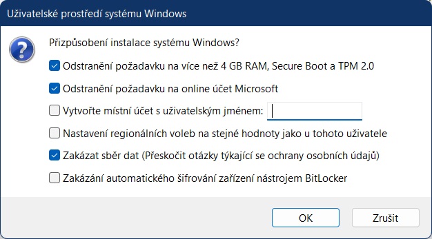

Zaškrtl jsem Odstranění požadavku na více než 4 GB RAM, Secure Boot a TPM 2.0 / Odstranění požadavku na online účet Microsoft / Zakázat sběr dat.
Při instalaci mi to stejně hlásí - procesor nevyhovuje požadavkům na instalaci Win 11.

Sprav čistú inštaláciu cez boot.A net zapoj až po nainštalovaní.
Alebo použi verziu 23H2.

Pouzij tu volbu v Rufusu.
Pozadavek na procesor musis zakazat v registru Windows ktere chces aktualizovat, ne v instalaci:
https://www.ghacks.net/2024/08/19/micro ... -hardware/
Je to jeden klic v registru a po jeho zadani restart.
