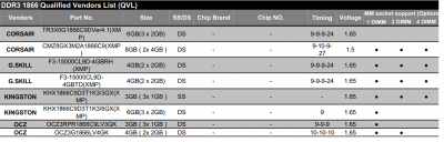

Příspěvekod El Diablo » 15 úno 2012 19:29
Máš vše správně nastaveno v BIOSU?
Časování: CL9-10-9-27
Napájení: 1,5 V
jaro-slav
Příspěvky: 8
Re: Nefunguje sestava po koupi nové desky a procesoru
Příspěvekod jaro-slav » 22 úno 2012 09:46
Bylo tam nastaveno 9-9-9-27 a 1,5V, tak jsem RCD timing nastavil na 10 a právě zkouším jet na 1866MHz
