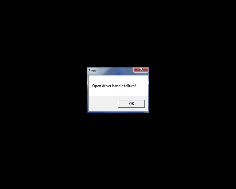

I když vím, že to není teplotami či stabilitou, chtěl jsem udělat ten screen, ale je to nemožné, proč? protože při tom, jak jsem odemknul X4 na X6, se senzory snímání teplot pokazily, i když shodím X6 na default X4 (což i ted právě mám), tak ty senzory se nezměnily, čili po 4min. v heavyload jsem to vypnul, s tím, že to je zbytečné (32C-nesmysl), program, který tak měřil nejvěrohodnější teplotu byl easytune6, který naměřil 45C v zátěži, ostatní programy jako real core temp taky nefunguje.
//Ten easytune 6 jsem chtěl udělat, ale napsalo mi tuto hlašku
hláška se při dalším startu pc neukazuje, koukal jsem do biosu a tam 34C, ale teplota v zátěži chybí, :/
