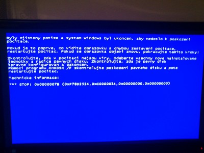

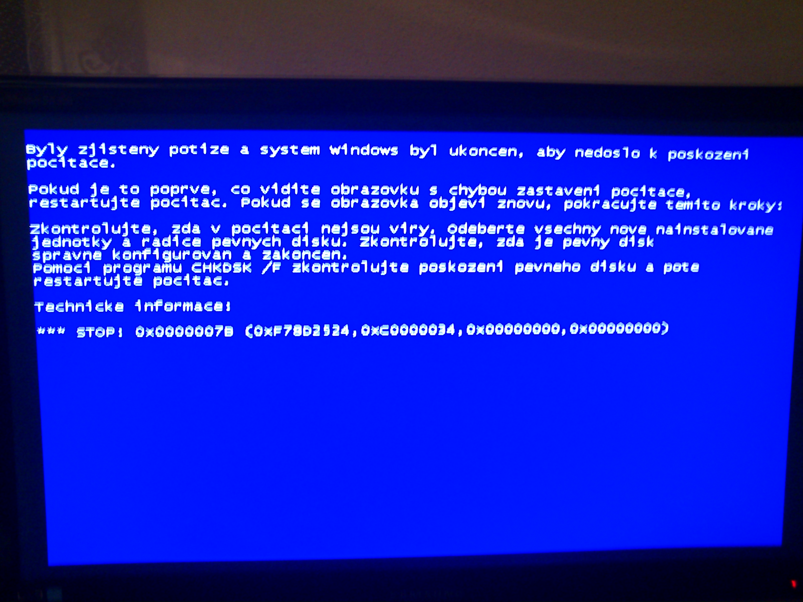

Takže jsem dospěl k tomu, že jsem našel staré cd s originálním win xp, dal jsem to tam instalovalo se to a pak tam znova skočila ta chyba akorát česky...

Pokud jsi tam měl původně Win 7, je třeba nejprve odstranit oddíl, znovu jej vytvořit, naformátovat pomalým formátem na NTFS (dělá i kontrolu disku) a pak teprve instalovat. Dělal jsi to tak?
