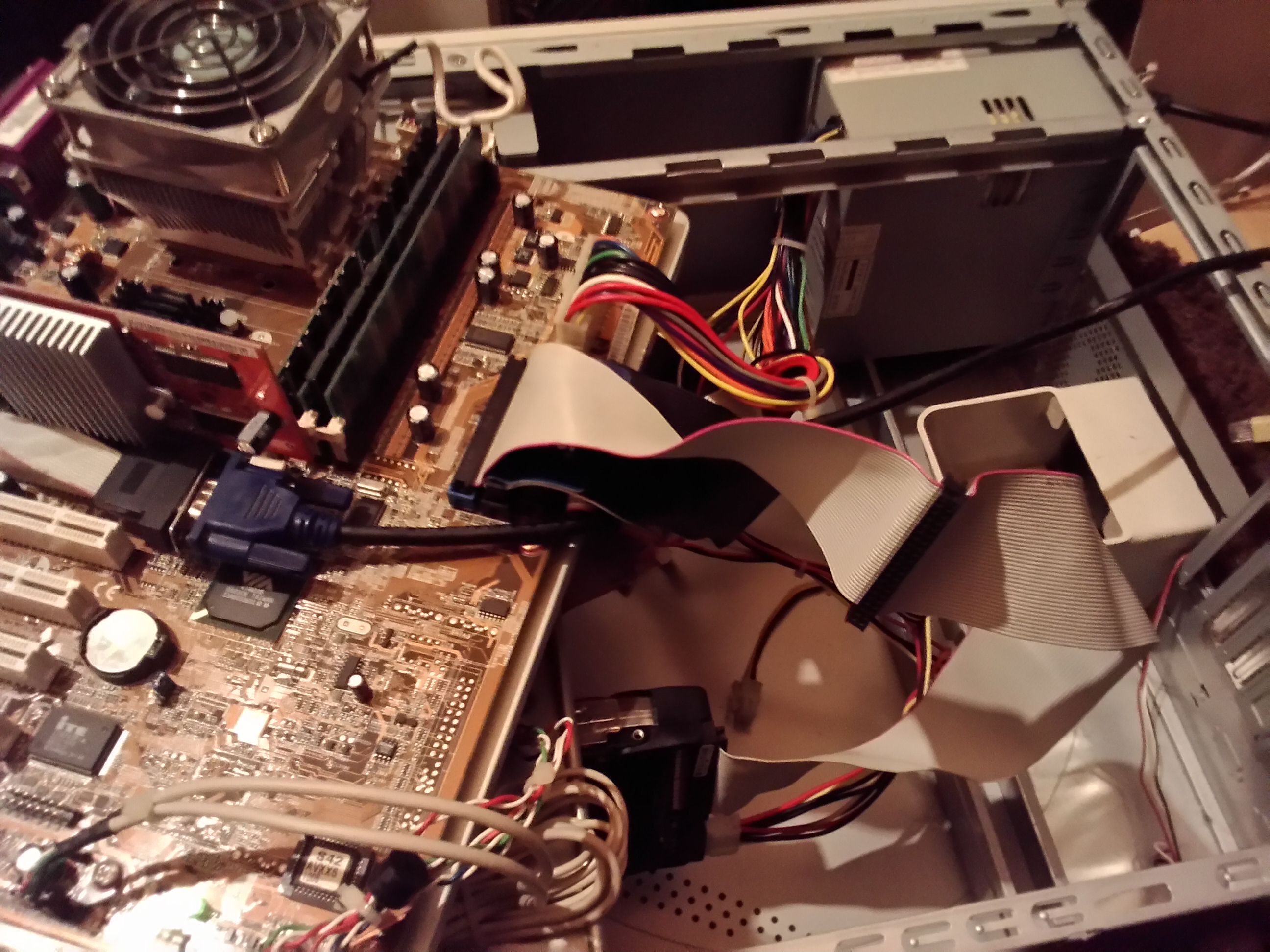

Odpoj ten sedy kabel ze zakladni desky a na ten cerny na konec zapoj disk.

Na základní desce je vedle konektorů pro datové kabely (ty široké a použij 80 žilový) označení 1 a 2, tak jej připoj do 1 a 80 žilovým kabelem a jumper nastav na Master druhý konec připoj k disku. Napájecí kabel musí mít 4 dráty. Pokud není disk vadný tak jej načte. Vlož tam ten disk u něhož se zobrazila ta hláška.

Docetl jsem to na misto kde autor tvrdi ze aby byly na jednom kabelu dve zarizeni je nutny 80zilovy kabel a mam dojem, ze dal uz to videt nemusim.........
V tomto pripade mi prijde jednodussi poradit jednou vetou - zapojit disk na konec kabelu (kdyz tazatel nevi co je master, slave, jumper a pod tak nema podle me cenu vysvetlovat teorii).

Tedka mas ten sedy kabel presne obracene - ten konec kde jsou ty dva konektory blizko u sebe patri pryc od zakladni desky (do disku).
Kam vede ten druhy - cerny - kabel?
Navic ten sedy kabel je 40zilovy a a ten cerny 80zilovy - na ten zapoj ten disk.

Ten čierny kábel je od cd mechaniky

Odpoj mechaniku a misto ni pripoj disk na ten cerny kabel.
Ten sedy kabel zapoj tim delsim koncem do desky a tim koncem co jsou dva konektory blikoz u sebe do mechaniky (tim konektorem uplne na konci).

S tým čiernym káblom to tiež neide

Pokud jsi nic nedelal s tim juperem tak ten disk zapoj doprostred toho kabelu.

Neide
--- Doplnění předchozího příspěvku (14 Kvě 2014 21:37) ---
Užnneviem ako to mám urobiť

Vždy mi ho zoberie ako secondary master
--- Doplnění předchozího příspěvku (14 Kvě 2014 22:10) ---
Ja ho mám v primary a v polohe master ale mne ho ani nenájde ten disk, ale disk pracuje lebo je horúci
