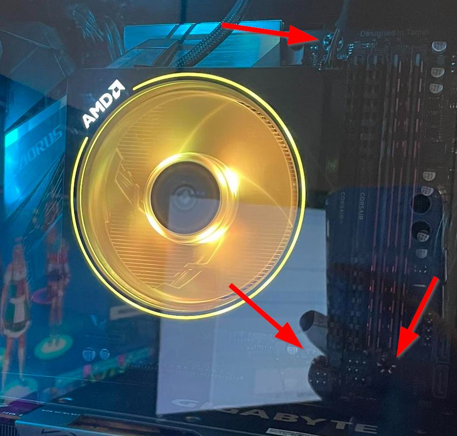

Fakt jsou realne na tech dvou cervene zakrouzkovanych mistech srouby?

Příspěvekod petr22 » 24 říj 2023 08:59
Srouby tam kde maji byt rozhodne NEJSOU. Na te fotce je videt nekolik montaznich otvoru, kde srouby musi byt
ale neni tam ani jeden. Prosim, nedelej si z nas legraci ! Tech montaznich otvoru je tam minimalne 7. Na tom
nejdulezitejsim, u zamku graficke karty, zadny sroub neni a na horni strane desky take ne.
Opakuji - vsude kde je v zakladni desce otvor, tak musi byt i sroub a z druhe strany distancni sloupek. Sloupek
NESMI byt v pozicich, kde v desce neni prislusny otvor. Chybejici nebo prebyvajici sloupky mohou znicit desku.
Jestli mas srouby jenom u zadni steny skrine, tak pokazde kdy menis grafickou kartu tak doslova lames zakladni desku.
To je vubec ta nejhorsi moznost co existuje - deska musi byt cela prisroubovana aby nedoslo k deformaci. Srouby
predpokladam nejsou neviditelne, tedy tam skutecne nejsou kdyz nejsou videt na fotce.
Souhlasim s tim, ze by se na to PC mel podivat nekdo kdo ma zakladni znalosti stavby PC a nezachazi s komponenty
tak, ze muze dojit k jejich poskozeni. Vubec bych se nedivil, kdyby deska byla poskozena neodbornym zachazenim.
Takovehle mnozstvi veci co je spatne jsem za 30 let v jedinem PC jeste nevidel.

Re: vysoka teplota procesoru Ryzen 9 3900X
Příspěvekod pelekardo » 24 říj 2023 09:14
[quote="Zivan"]Fakt jsou realne na tech dvou cervene zakrouzkovanych mistech srouby?
Tam hore je zašrubovana ale kablik to tam zakryva. a tamto tole nemam preto lebo o 10mm mam tam sroubu :)
Příspěvky: 55049
Příspěvekod petr22 » 24 říj 2023 09:17
Na te fotce jsou zretelne videt okraje otvoru v zakladni desce i stribne paprsky okolo kazdeho otvoru. Srouby zakryji jak otvor, tak
z casti i ty stribne paprsky a jsou prilis velke na to, aby se schovaly za tenky kabel.
Na fotce jsou videt 3 montazni otvory, kde by spravne mely byt srouby ale videt tam neni nic:
"a tamto tole nemam preto lebo o 10mm mam tam sroubu "
Dej srouby vsude tam, kde jsou na ne v desce otvory. Otvory tesne u sebe maji svuj smysl. Je tam zamek graficke karty, velke namahani.
Mimochodem - vodni chlazeni - co ted chladi VRM (regulatory napeti) na zakladni desce, ktere topi vice nez procesor? Puvodne
je chladil ventilator na procesoru, co jsi tam ale dal misto nej pri montazi vodnika, ktery nema ventilator na cpu a VRM tak nechladi ?
Udelej radsi aktualni foto vnitrku skrine - jestli nemas napriklad obracene namontovany radiator - radiator take musi byt vyse, nez je procesor,
abys nemel v chladicim okruhu bubliny vzduchu v bloku na procesoru. Kdyz vidim zbytek PC, je lepsi overovat vse, co je mozne udelat spatne.
A porad jsou RAM ve spatnych slotech. Prohod mezi sebou RAM be slotu 2 a 3.
