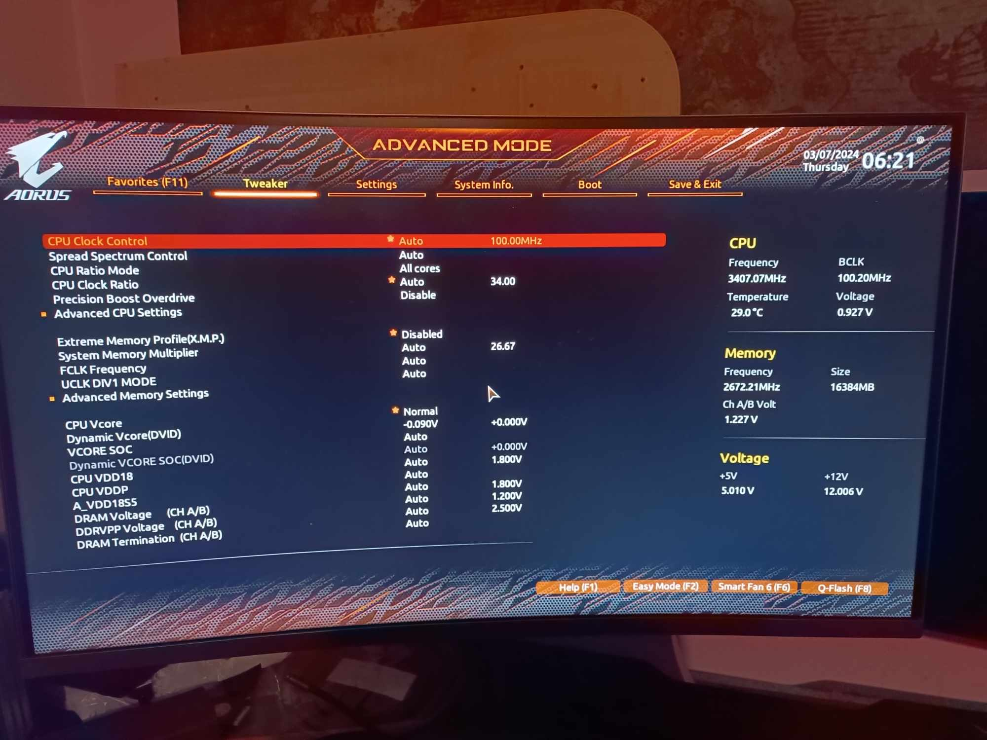

BIOSu by nas zajimalo nastaveni techto polozek:
CPU Core Ratio
VDDR CPU voltage

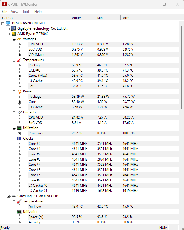

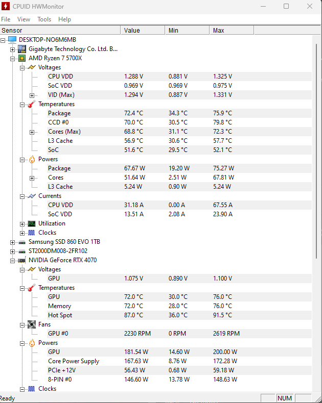

Přikládám foto BIOSu.
Včera po nastavení offsetu až -90mV se mi při World of Warcraft teplota držela okolo 70 stupňů. Peak byl 78 ale to bylo jen chviličku, pak to padlo zpět na 68 - 72
Ještě doplňující info.
Case má 2 ventilátory a všechny, včetně CPU chladiče, foukají od předu do zadu case.
Teplota grafiky se mi drží do 75 stupňů (ještě prověřím a podložím screenem)
Dodatečně přidáno po 34 minutách 29 vteřinách:
První screen (vyšší teplota) - cca půl hodiny v zátěži
Druhý screen (nižší teplota) - krátce po zapnutí hry
