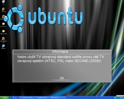

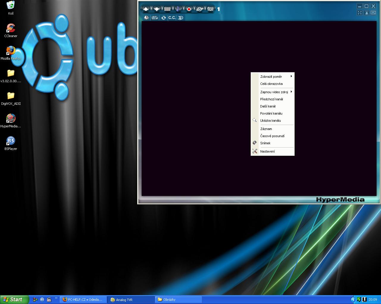

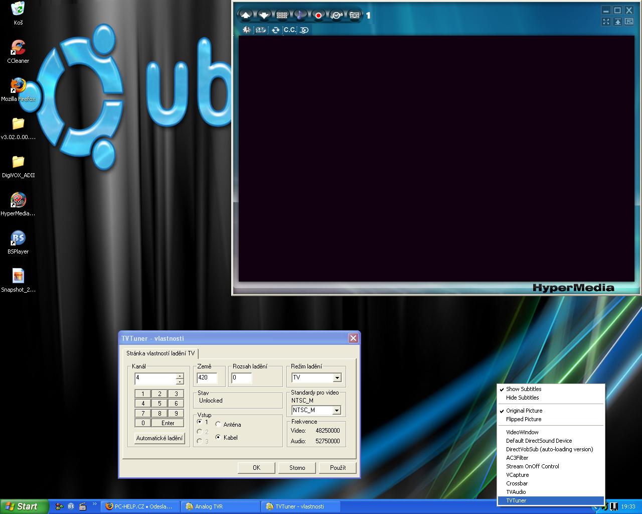

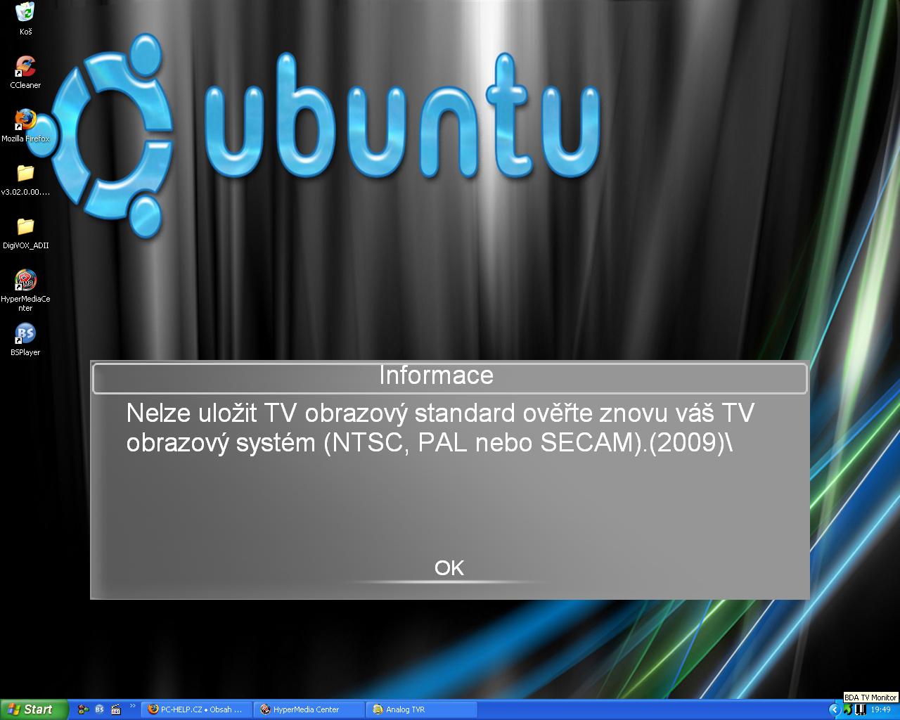

Direct mam nainstalovny.Jeste jsem si vsimnul,ze kdyz to bezi ten obraz,tak se zaroven spusti DirectVobSub.Co s tim ma spolecneho?To je ta sipka v pravo dole,zelena.Vedle toho je nejaka cernobila kostka,kdyz na to klepnu,tak to nic nedela.Skocilo to tam,kdyz jsem tam instaloval ten ovladac.A jeste kdyz dam pravym na ten DirectVobSub,otevre se nabidka,je tam ovladani tuneru,daji se s tim taky ladit programy,ale je to porad stejne.Posilam obrazek.Ajeste kdyz ten program spustim,tak tam skoci tady ta hlaska.

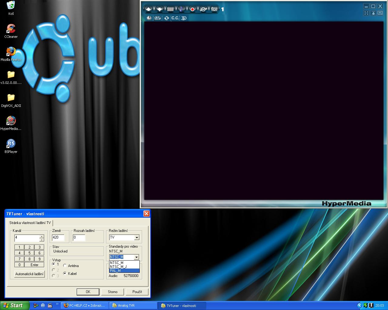

Máš tam nastaven NTSC, zkoušel jsi PAL-D? Nebo vyzkoušet na normální anténu či signál z videa.klepnul jsi potom na obrazovku přehrávače? Co tam máš za nabídky?pošli ještě screen.

Pal D tam neni,ja antenu doma nemam,mame jen kabelovku,pres video jsem to zkousel,a vysledek porad stejny.

Tak to je prů...PAL_M má barvonosnou na 3,57MHz,29,97snímkový kmitočet, 525 řádků....Nejde to navolit někde v settingu???Tohle je norma snad pro Filipíny.

To je pořád dokola, NTSC jsou japonci a okolí a Pal D tam samozřejmě je PAL BG/DK/I. Na žádnou jinou normu to nepůjde, taqk nevím co s tím pořád tropíš, takhle to nenaladíš do vánoc.

Tak zkus vybrat jinou zemi třeba Rusko já to používal na Winfast 2000 XP
