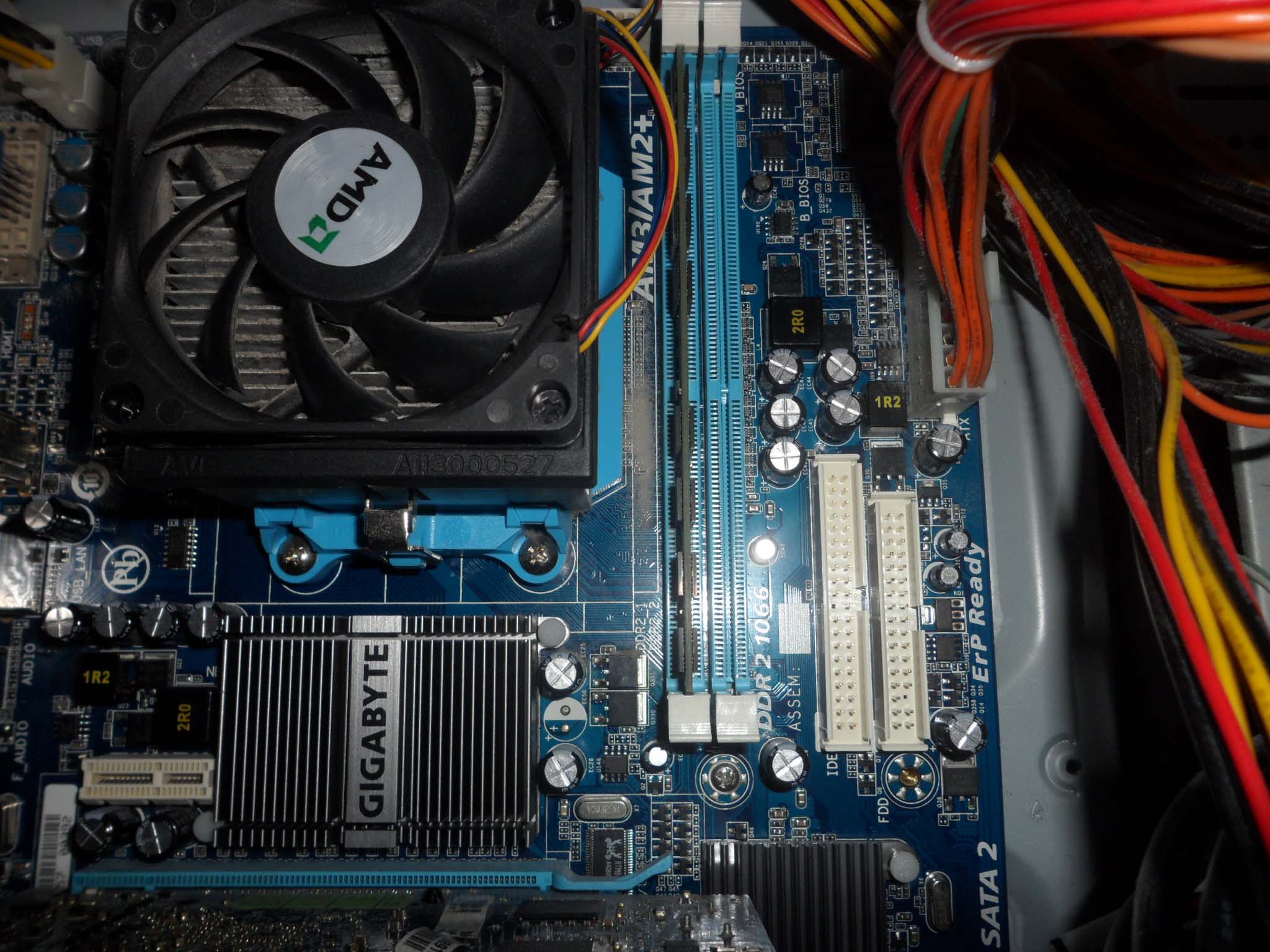

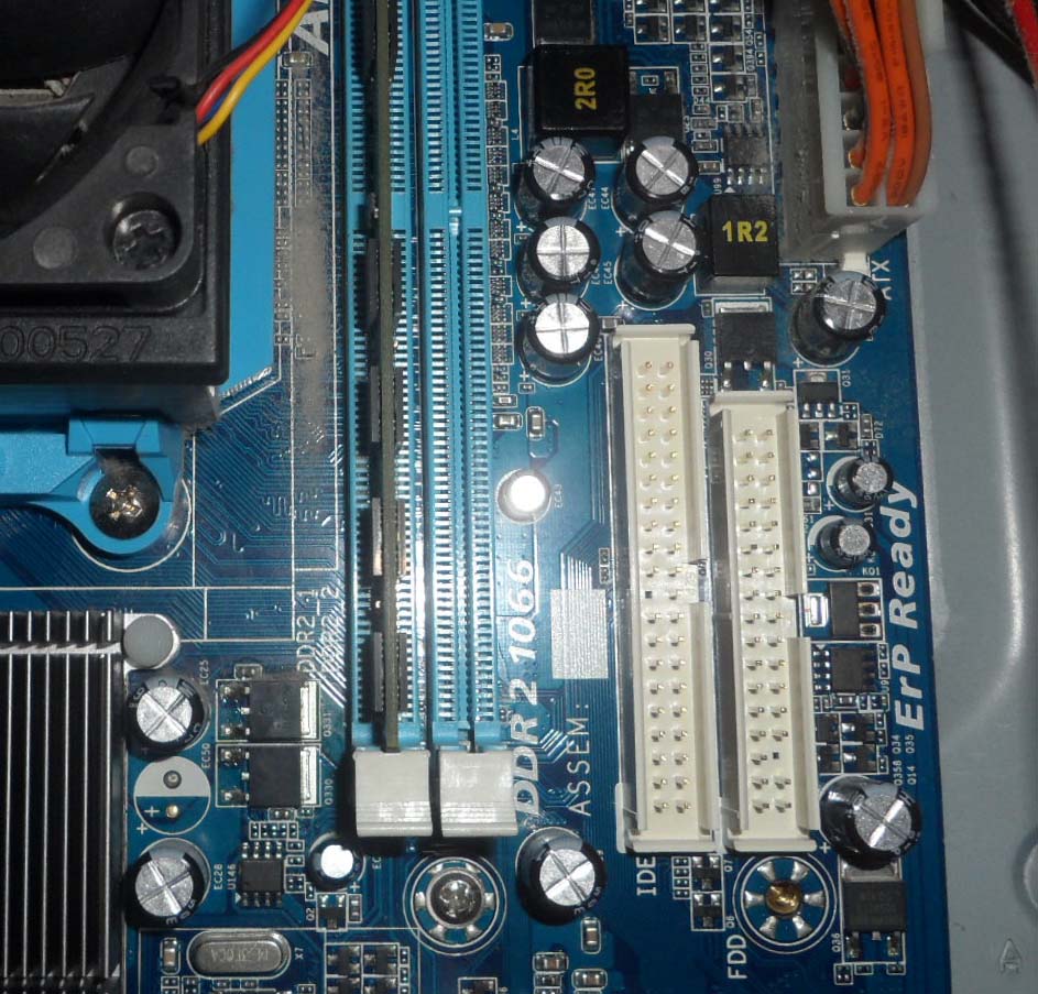

Co kdybys ty kondíky vyfotil a ukázal nám to. Ať tam zbytečně neřešíš ptákoviny.
raprint
Příspěvky: 26
Registrován: leden 12
Re: Při prvním spuštění se mi vypíná počítač
Příspěvekod raprint » 28 led 2013 09:49
tady je foto desky

Tak je to v pořádku?
