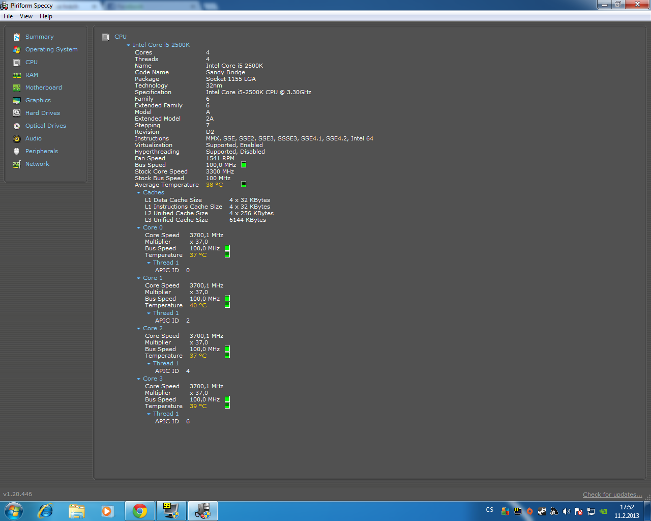

Stáhni si Speccy, zavři Správce úloh a mrkni na vytížení CPU.
O co jde. Existují viry, které vytíží CPU, ale když otevřeš správce úloh, tak vytížení zmizí, takže jsou těžko zaznamenatelné.

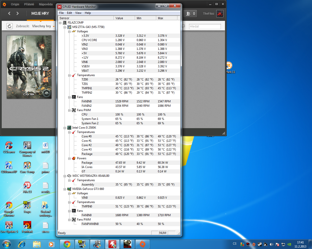

Dej sem screen HWmonitoru, abychom viděli teploty při zátěži.

Otevři Speccy a podívej se na vytížení CPU. Při zavřeným Task Manageru.

Asi jsem debil ale nikde to v tom programu nevidím... +ten screen
Naposledy upravil(a) Filaz dne 11 úno 2013 17:51, celkem upraveno 1 x.

Ty zelené sloupečky.

Po vypnutí správce to vypadá takto:
