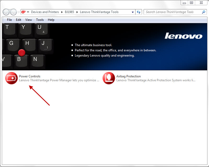

Moje pracovní Lenovo má na tohle aplikaci nazvanou ThinkVantage a tam lze řídit nastavení baterky

"Lenovo také se systémem dodává utilitu Lenovo Energy Managment, kde si můžete vybrat profil používání baterie, který vám bude vyhovovat. Je zde na výběr “maximální výdrž” a “optimální živostnost baterie”. První profil drží baterii nabitou na 100%. Druhý profil naopak baterii vybije na optimálních 60% kapacity a přestane ji nabíjet. Udržuje ji tak v optimálním stavu. Tato funkce se hodí například při zapínání počítače, kdy se dříve baterie neustále dobíjela např. z 99% na 100% a pokaždé se tak naprosto zbytečně opotřebovávala (takže pokud jste notebook nepřenášeli, bylo lepší baterii vyjmout)."
Přímo k Lenovo Z500..

To Lenovo energy management je prave obsazeno pod tim thinkvantage

Oběma díky! Navedlo mě to - mám ideapad a Win 8, v ikonách nic, ale ve složce programů Lenovo je Energy Management a tam to je. Kdyby tak dali rovnou do toho vyskakovacího okna odkaz na tu aplikaci, kde se to nastavuje...
Každopádně dík, vyřešeno. k.
