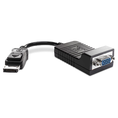

Zdravím, akorát mi došla nová HD7790,tak jsem ji zapojil, počítač se rozběhne ale nejde monitor, bez signálu. propojený to je přes VGA. Předtím šlo vše v pohodě.
Budu vděčný za každou radu, jsem z toho celkem zoufale.

A máš monitor jistě ve správném konektoru?

To VGA je zapojený přes desku, na kartě tento slot není. může být tohle ta chyba?

Příspěvekod guest » 14 lis 2013 20:12
No to může, máš to na integrované grafice. A jaký konektor /ne slot/ má ta karta?

Příspěvekod guest » 14 lis 2013 20:19
Ne bylo myšleno do čeho zapojuješ monitor. Asi budeš potřebovat redukci.
Nejspíš něco takového:

Příspěvekod veeky2206 » 14 lis 2013 20:29
Je tam 2x DVI, HDMI
Stačilo by koupit DVI kabel a propojit monitor s GK?

Příspěvekod guest » 14 lis 2013 20:33
A monitor má DVI? Potom by to šlo.

Příspěvekod wattmetr » 14 lis 2013 20:35
Jestli má Tvůj monitor DVI konektor, stačí Ti DVI kabel a máš vyhráno. Jestli ne, použij redukci DVI na VGA na kartě, redukci musíš dát do DVI-I konektoru, v tom druhém Ti nejspíš nepůjde.

Příspěvekod veeky2206 » 14 lis 2013 20:54
Ano monitor má DVI, takže zítra koupím DVI kabel a problém je vyřešen.
