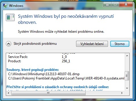

Ahoj
prosím o pomoc se chcípajícím PC
Přikládám hlášku po tvrdým resetu a další soubory.
PC vydrží max. 5 min. než zatuhne.
Čím to je?

Háže to chybu grafického driveru. Zkus spustit systém v nouzovém režimu - po startu mačkat F8 a vybrat režim nouze.
Tuhne opět?
Tuhne opět?

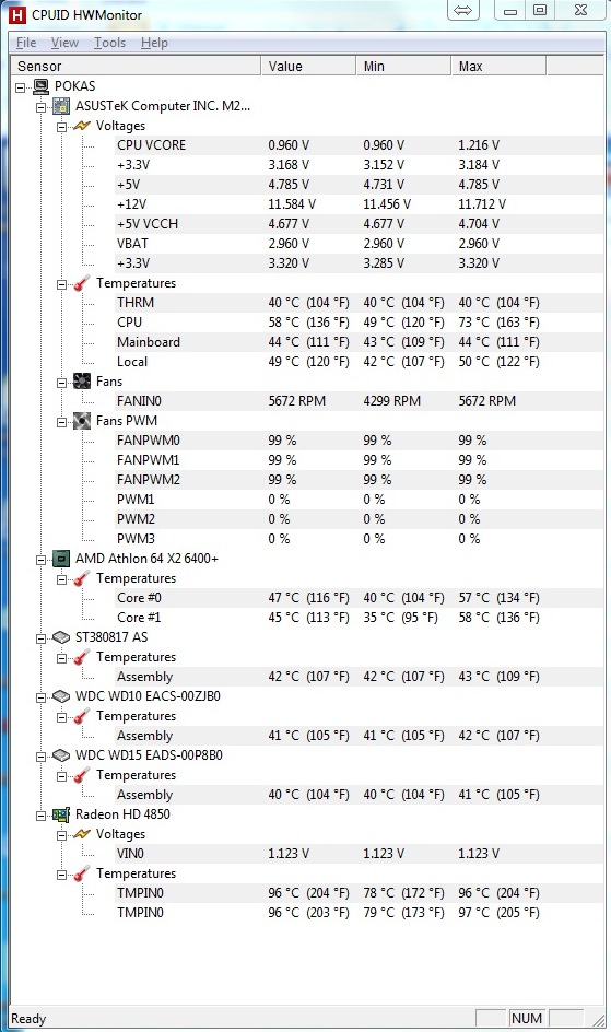

Stáhni HW Monitor a dej sem screen s teplotama. Nejlépe v zátěži.
Re: Tuhne PC každejch 5 min +-
5 minut puštěnej GRID 1900x1000 na plný detaily.
HW monitor viz příloha
Tak jak je to s těma teplotama?
95 C je asi docela dost co?
Co s tím???
Co s tím???
Teplota vysoká a asi proto to tuhne. Zkontroluj větrák a vyčisti PC.

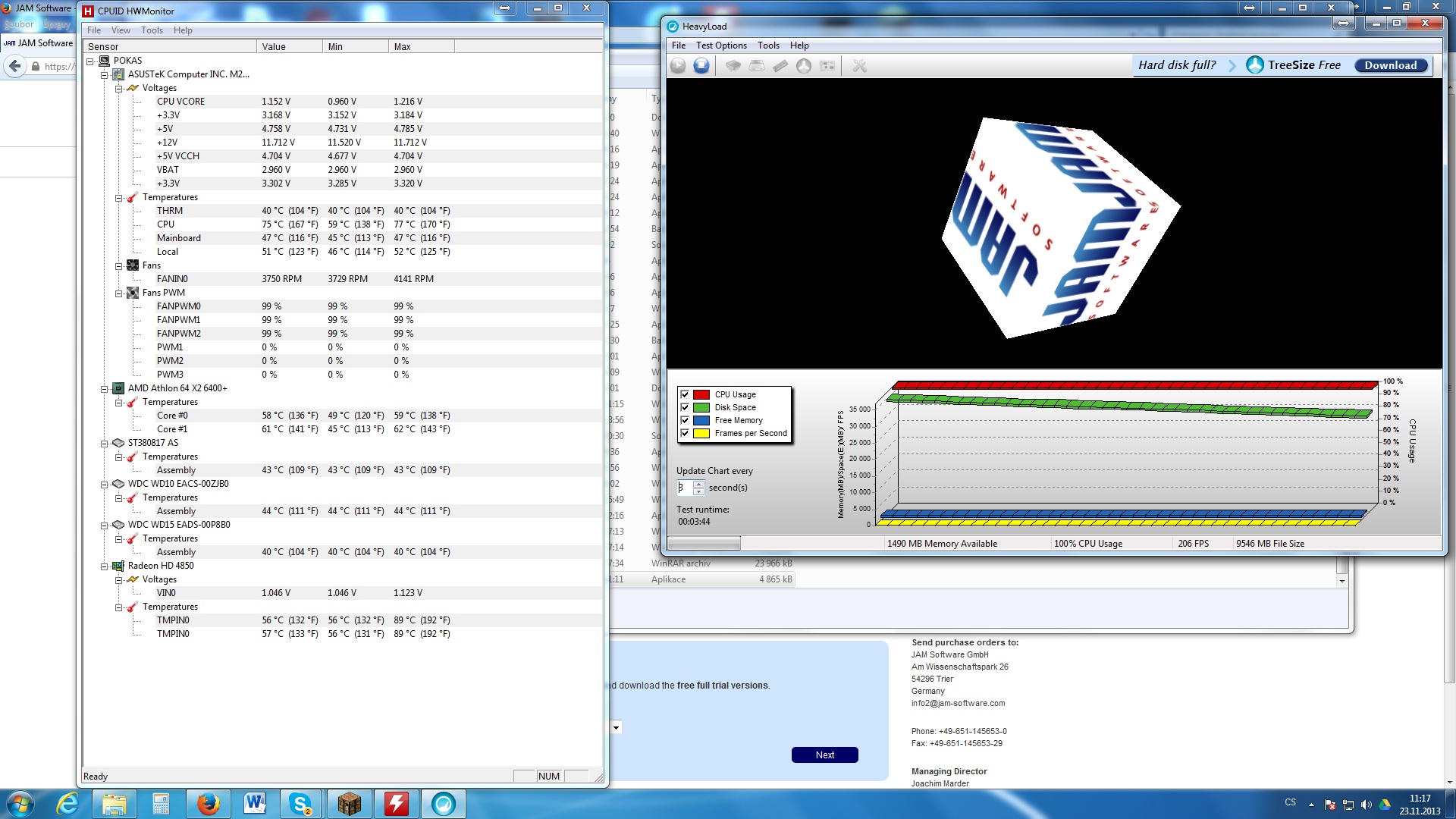

A ještě záhada.
Přikládám screen po 4 min. heavy load.
Teplota klesla z 85 a až na tyhle hodnoty.
Myslím, že je něco špatně. Ale CO???
Chyba asi nebude v zasviněným chladiči nebo špatným tepelným stykem GPU/chladič.
Kdepak je ten zakopanej pes?
--- Doplnění předchozího příspěvku (23 Lis 2013 11:26) ---
11 minut běží heavyload a teplota HW monitor GPU je 58C
Divný
