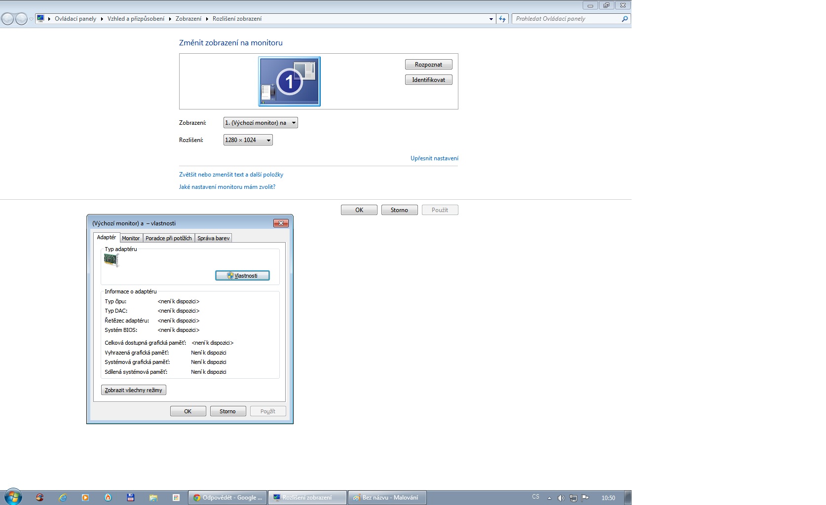

tak monitor je asi spatny :-( pripojil jsem pres kabel VGA k televizi a jede vse skoro normalne, jen mam nejake otazky proc musim na tv ktera je full HD menit na horsi rozliseni(v tom vysokem se mi vse nacita ale jak se ma objevit plocha tak zustane monitor cerny)? proc kdyz se ten stary monitor "chytne" je krasny obraz bez znamky poskozeni? a nejdulezitejsi pro mne:kdyz na tv spustim hru Shotonline golf, tak mi to napise error directX, pritom directX mam stahnuty a nainstalovany novy a ovladace ke graficke karte mam nejnovejsi? dekuji za odpoved
--- Doplnění předchozího příspěvku (12 Pro 2013 10:53) ---
jeste jsem zkousel nastavit rozliseni na pc ale oproti vsem navodum se mi stale ukazuje toto a vubec se mi tam nezobrazi graficka karta jak vsude pisi :-(

Re: bílý monitor
Příspěvekod El Diablo » 12 pro 2013 12:45
Přeinstaluj ovladače GK

Re: bílý monitor
Příspěvekod mlhov7 » 12 pro 2013 13:12
jak na to?
--- Doplnění předchozího příspěvku (12 Pro 2013 20:17) ---
tak ovladace jsem preinstaloval a stale nic :-( uz jsem z toho nestastnej

Re: bílý monitor
Příspěvekod El Diablo » 12 pro 2013 21:40
Co máš za GK?

Re: bílý monitor
Příspěvekod mlhov7 » 13 pro 2013 07:55
ATI radeon x1600

Re: bílý monitor
Příspěvekod El Diablo » 13 pro 2013 13:20
A už se ti zobrazuje v adaptérech?
