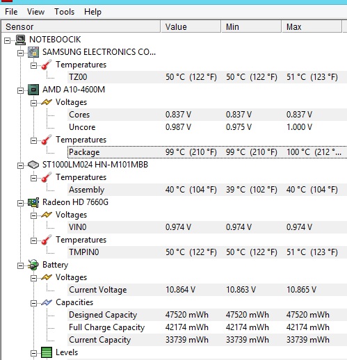

Našel jsem obrázek teplot podle osazeného hw stejného typu notebooku a taky mu to ukazovalo 99 stupňů v klidu a 115 v zátěži. Většina lidí se tam přikláněla k tomu, že je to možná nějaká chyba senzoru
--- Doplnění předchozího příspěvku (26 Pro 2013 20:13) ---
Zkus nějaké odlišné programy na sledování teplot. Podle toho co jsem našel tak někteří uživatelé nadávali, že jim notebook umřel na přehřání, jiní říkali, že jim programy hlásily teploty nad 100 a na dotek byl notebook v oblasti procesoru teplý, ale rozhodně ne žhavý a viděl jsem i jednoho, který si stáhl jiný program na sledování teplot a v něm mu to ukazovalo kolem 50 stupňů a ne 99.

Díky za reakci, ano, měřená hodnota těch 100C byla v klidu, nějakému rozebíraní notebooku bych se chtěl vyhnout, konec konců je to pracnější, než u počítače, čili jsem dal na radu Aolorna a stáhl jsem si speedfan, ten mi neukazuje teploty procesoru (což mimochodem nwm proč), tak jsem pak stahl Aidu a ta mi oproti hwmonitoru ukazuje mnohem odlišné teploty, aida mi ukazuje 50-54C, za to hwmonitor i 104C...a žhavý nebo horky se mi ten notebook momentálně nepříjde...aby měl opravdu těch 100C :-)

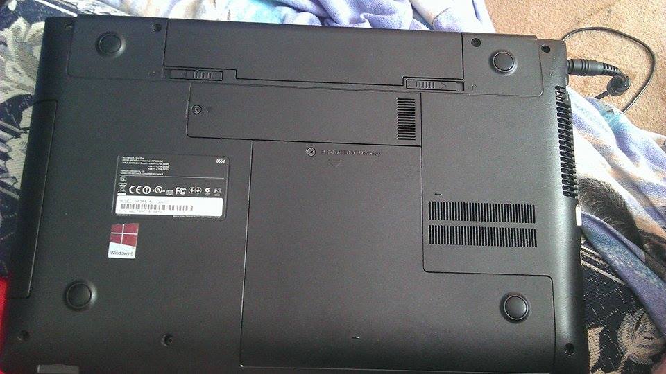

ntbk má 111C, potřebuji říct, kde ten stlačený vzduch mám namířit? vidím tam jen jednu dírkovanou mřížku, ale tuším, že právě zrovna u tohohle otvoru se vzduch z notebooku vyfoukává, takže asi nechci ten vzduch tam ještě víc zatlačit.
Re: Notebook má vysoké teploty
Příspěvekod guest » 06 črc 2014 19:11
Ten vzduch musíš foukat zevniř ven a to znamená, že to musíš rozebrat. Asi by bylo lepší dát to vyčistit do servisu - pokud nemáš šikovného kamaráda.
