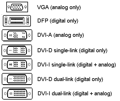

Ještě mě napadá, že máš kabel DVI-D a je třeba DVI-I. Viz. obrázek... Ale to už se chytám stébla.

No tyvado fakt :D mám DVI-D. Zobrazuje teda jenom ten digitál (ten monitor při zapnutí hledá mezi Analogem a Digitálem a chytne se až na ten digitál). Tak ho zkusím vyměnit a uvidím. Dám vědět jak to dopadlo :D

ITCrowd píše:Ještě mě napadá, že máš kabel DVI-D a je třeba DVI-I. Viz. obrázek... Ale to už se chytám stébla.
zapoměl jsem dát vědět :D ..tak teda DVI-I pomohl. Jede vše jak má. Díky za radu :)
