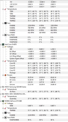

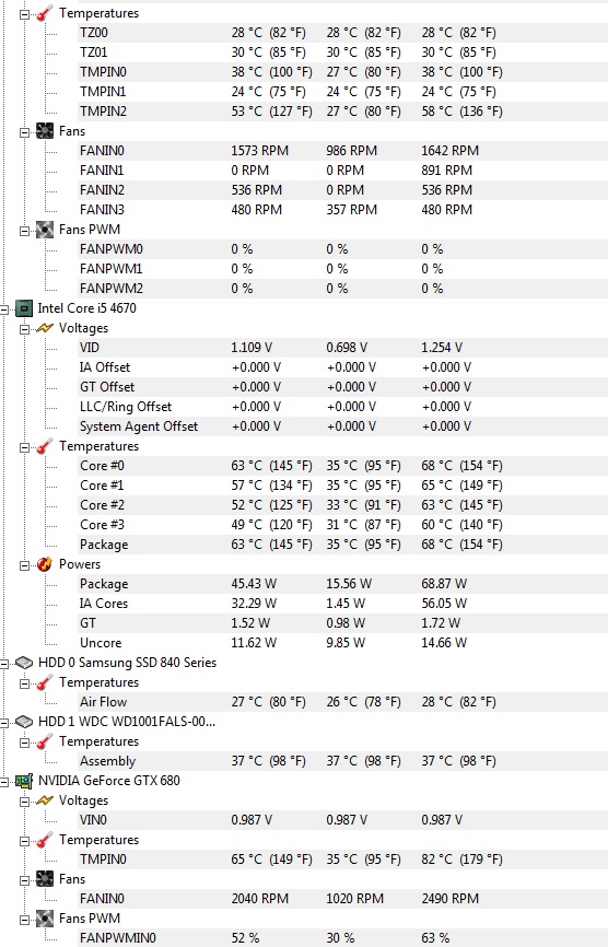

Zkoušel jsem po modré smrti měřit ty teploty a zapnul jsem si Call of Duty 4. Teploty byly na 60-68 stupních. Na můj vkus to nebylo moc, tak jsem to dál neřešil a počkal na odpověď. Je pravda, že jsem si říkal, že klidové teploty na 56 stupních nejsou nic moc, ale vzhledem k tomu, že je tam BOXovací chladič, tak jsem se s tím smířil.
Nakonec jsem hrál hodinu CoD4 a teploty celkem normální, ale pak jsem zapnul FIFU, u které mi to tu smrt hodilo a bylo jasno. Už po pěti minutách teploty vzrostly na skoro 90 stupňů.
Myslím, že to snad vyřešilo můj problém, tak to zítra ráno vyčistím.
Děkuji za radu a upozornění na aktualizace desky, kterých využiju. ;)
EDIT: Teď jsem se díval do skříně, ale moc prachu tam není. Docela zajímavé. Asi to bude hluboko v žebrech :idea:

Teploty jsou pekelné. Máš větrák vpředu a vzadu? Pomůže oddělání bočnice?

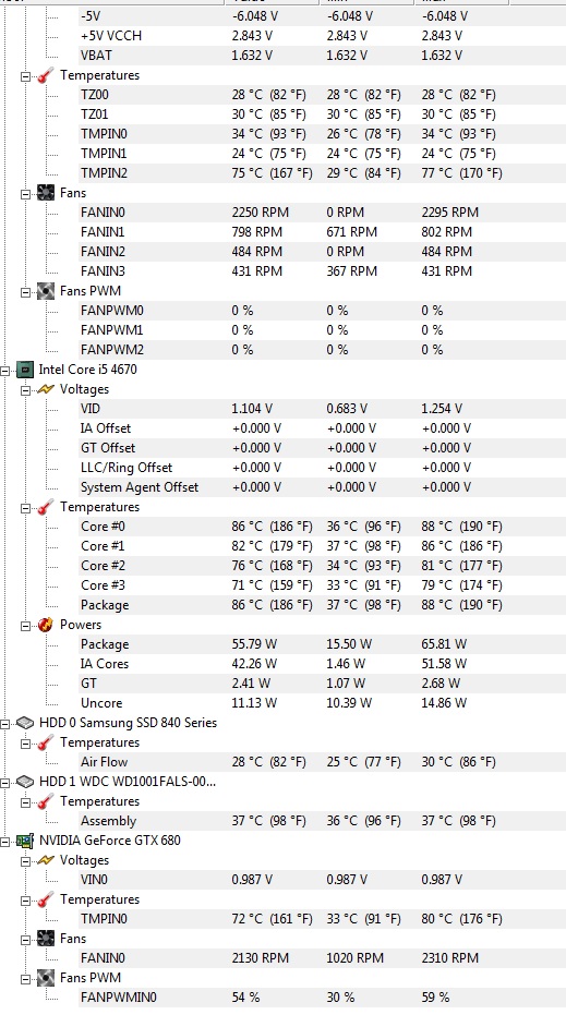

Vyčištěno a jediné, co se kousek změnilo jsou teploty na CPU. Grafika je stále tragická. Hrál jsem 40 minut FIFU.
Vůbec to nechápu. Mám case Haf 922, kde je skvělý přísun vzduchu. Pravděpodobně bude problém v grafické kartě a jejím chlazení.

Můžeš zkusit vyměnit teplovodivou pastu u grafiky.

Clorky to snad ne (facepalm)...jakou mas grafiku? Vyrobce, presna verze...pohodlnejsi bude sundat z grafiky chladic, dost lidi tam ma koberec jako od babicky na zebrovani...ma karta opravdu dost mista a prisun vzduchu?...postni nam sem foto vnitrku, at vime jak mas vyvazanou kabelaz a udelame si drobet predstavu o airflow

HAFcool píše:Grafika je stále tragická.
To je referenční verze nebo jaká? Pokud ano tak to ještě ujde...
Nevím jestli je FIFA adekvátní zátěž. Stahni si MSI kombustor a měr to tam.

Teplovodivou pastu na GPU bych resil asi az jako posledni moznost, kdyz selze kontrola samotneho chladice ci vyladeni airflow ve skrini :-)

Chladič může zkontrolovat při odmontování a rovnou tam může dát normální teplovodivou pastu. Sníží to klidně i o 10C.
S airflow souhlasím.
