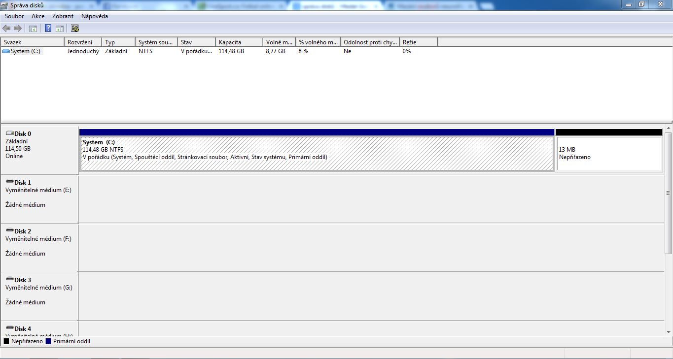

Vlož sem obr. ze Správy disků. Jaký máš OS a jaké soubory mažeš (filmy, foto ap.)?

Obrázek
Mazal jsem soubor .rar o velikosti 14 Gb pravým tlačítkem odstranit, vyskočila mi hláška že se nevejde do koše, a smazal sem ho bez vkládání do koše. Potom jsem zkoušel ještě jednu složku, velikost asi 7gb ve které byla taková všehochuť, ta šla vložit do koše a po odstranění z koše se místo opět neuvolnilo.
--- Doplnění předchozího příspěvku (13 Dub 2014 20:45) ---
http://www.imgup.cz/image/BY2 zde je ten obraz, a mám Win 7 32 bit

Příspěvekod Lanther » 13 dub 2014 21:51
Pardon, jedná se o GB v obouch případech.
Správa disků

Příspěvekod Pic » 13 dub 2014 22:40
Takže na disku máš opravdu málo místa. Pro dobrý běh systému je dobré mít 10 - 15 % celkové velikosti disku volné místo a Ty máš jen asi 8%. Takže s tím uvolňování místa se polepši, jinak má pak OS problémy. Děláš občas úklid v PC třeba programem Ccleaner?
