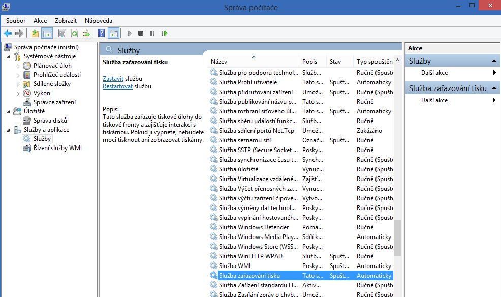

Odebral jsem tiskárnu, resetoval počítač, ale když chci tiskárnu přidat, žádnou to nenalezne a když ji chci přidat manuálně (zařízení a tiskárny->přidat tiskárnu), tak mi vyjede chybová hláška "Systém Windows nemůže spustit Průvodce přidáním tiskárny. Místní služba zařazování do tisku není spuštěna, resetujte službu, nebo počítač"
Re: Nemůžu tisknout, tiskárna nenalezena
Příspěvekod guest » 26 lis 2014 10:58
Tak musíš tu službu spustit. Tento počítač , spravovat , služby a aplikace , služby.
