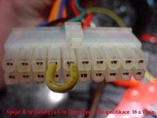

JJ - tohle vypadá na vadný zdroj. Měl by se rozběhnout dokonce i úplně mimo PC,když máš vše odpojené.Jak už psali výše : stačí spojit kouskem drátu ty dva konektory jako na obrázku níže.Pokud nejede,tak je špatný.
zapojení zdroje na zkoušku.jpg (25.99 KiB) Zobrazeno 351 x
