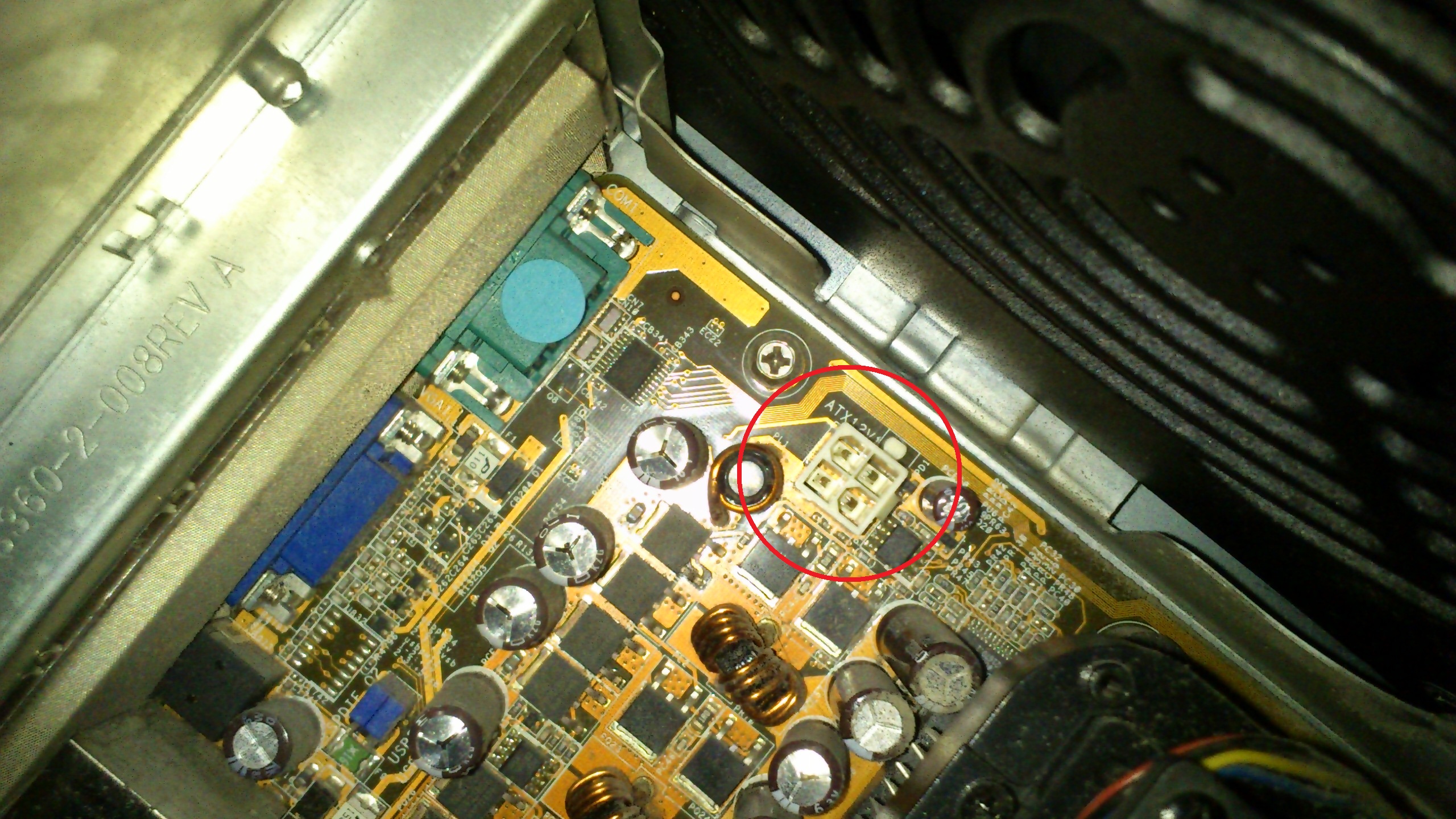

koupil jsem si nový zdroj. Při zapojování jsem ale zjistil, že mi jeden kabel nesedí.
Jedná se o PCI-E který je 6-pin, ale moje základovka má 4-pin.
Co mám dělat? Lze něco k tomu dokoupit?

6 pin je zpravidla na přídavné napájení GK. Na základní desku zpravidla 4 pin, nebo 8 pin. Případně lze dokoupit redukci na molex, pokud jej máš volný.

Ah tak. Ano molex mám volný. Takže stačí koupit redukci toho molexu na 4-pin?

Stačí, ty nemáš na zdroji 4pin, nebo 8pin pro napájení CPU? To je docela základní konektor, který by měly zdroje běžně mít

Přesně tak, pokud máš nový zdroj, je na něm 4 pin 100%. Dělá se posledních 8 let jako standard. Někdy ale bývá jako 8 pin s tím, že se dá rozdělit na 2.
Kdybys napsal co to je za zdroj, budeme chytřejší.

Má jeden ATX-4pin pro napájení CPU fáze. Jinak zdroj opravdu není kvalitní.

Tohle nemá:

Specifikace máš zde http://www.corsair.com/en-us/vs-seriest ... wer-supply ten zdroj EPS konektor má mít, pokud tam není tak reklamuj (ikdyž se mi to zdá divné...).

Kabely a konektory:
EPS je 4+4pin 550mm
PCI-E je 6+2 pin 450mm
4x sata
1x floppy 3.5
2x molex 5.25
https://www.alfa.cz/product.php?eid=1051400000000002UJF

To sice ano, ale já potřebuji P4 4-pin
