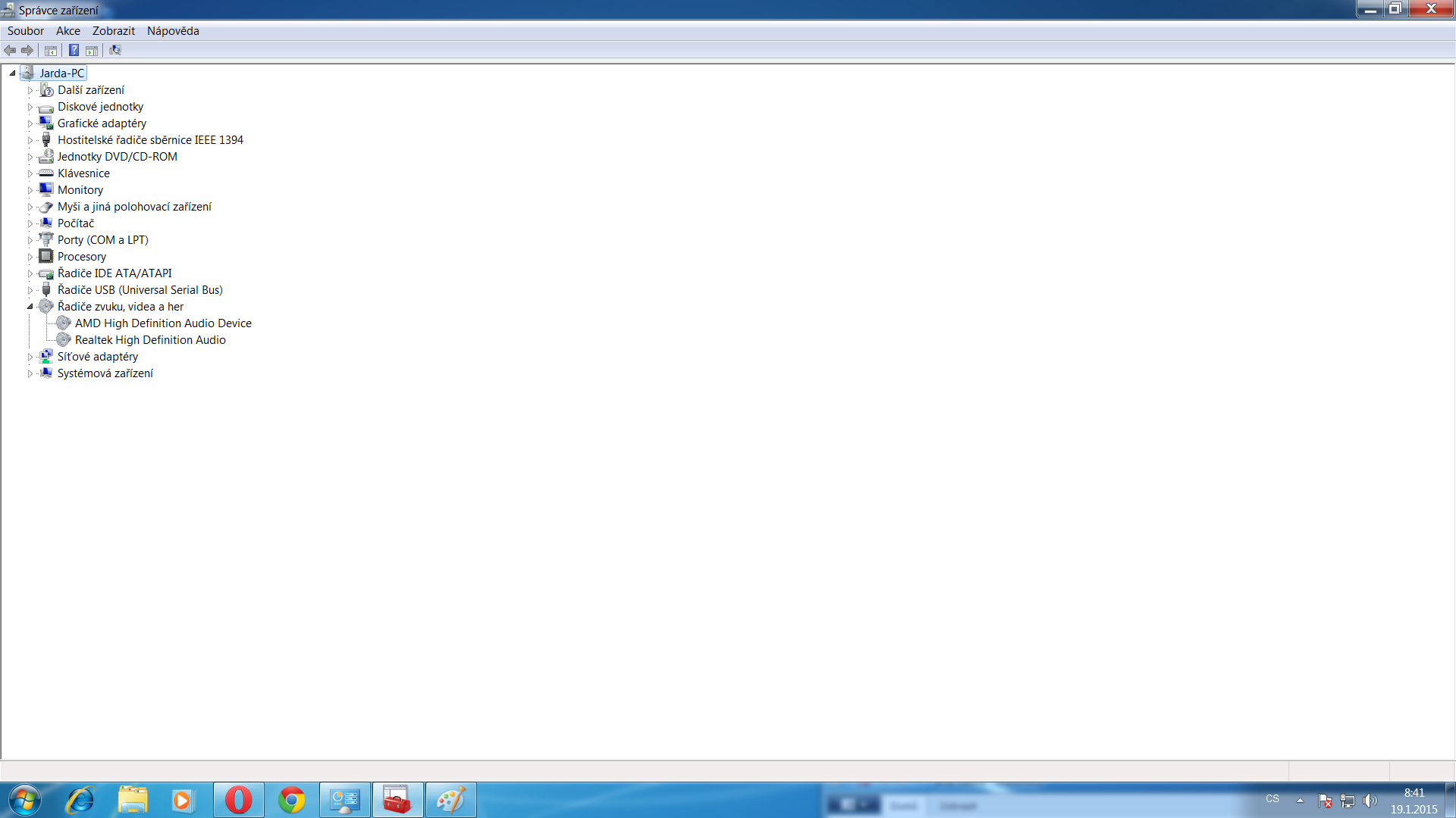

Re: problém ze zvukem
Příspěvekod Uziv00 » 18 led 2015 19:00
Dej sem screen ze správce zařízení rozkliknutý na zvukových zařízeních. (řadiče zvuku, videa a her).

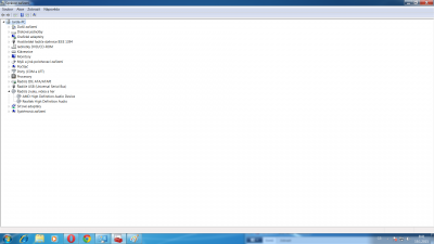

jarda44
Příspěvky: 15
Registrován: říjen 13
Příspěvekod jarda44 » 19 led 2015 08:45
Bylo to tim že se přeinstaloval systém windows a mám právě tento problém a zvláštní je že už mám i ikony na ovládání hlasitosti,kde dám třeba test a vše vypadá že funguje ,ale zvuk do repro ani do sluchátek prostě nejde,ješte jem si myslel jestli není nějaké nastavení v tom uefi biosu
