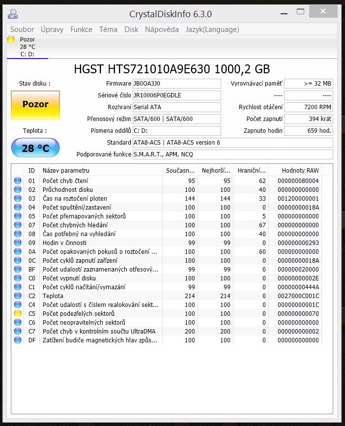

objevilo se mi cca po mesici provozu noveho notasu zamrzani ntb (vzdy jen obcas a pak casteji a casteji). Nejdrive jde o seky na cca 5 minut az pak po treba tydnu tech seku spatne nabiha system, nebo nenabehne vubec,....po vraceni do tovarniho nastaveni funguje cca 2-3 tydny v pohode a opakuje se to,...prave stojim pred rozhodnutim jestli potreti vracet do tovarniho nastaveni, nebo to resit jinak,....
...po zapnuti Crystal disk info pise 112 podezrelych sektoru,...print screen v priloze,...
jak toto resit? dekuji za odpoved
(ntb ASUS N550jk, i7-4700HQ, WIN 8.1 64bit, 8Gb RAM, grafiky Intel 4600 a GeForce 850M)

Reklamace není možná? Nevrtal bych se v tom, pokud je počítač v záruce.

ntb je koupeny pred peti mesici, takze reklamace je urcite mozna. Nevedel jsem jen jestli je tento problem padny duvod k reklamaci a jejich ajtak na prijmu reklamaci me neposle do vecnych lovist,...tak to pujdu zkusit, diky

Duvod k reklamaci to je.
Otazka je, jestli servis tu reklamaci nezamitne az uvidi jak s tim notebookem za provozu mlatis (viz senzor otresu).

Pokud neni ntb viditelne poskozen, pomackany, nakrapnuty, tak to v pohode vyreklamujes. Nikdo nekontroluje nejake logy disku o otresech. Vadné sektory na disku - to je klasika, vymena za jiny kus.
