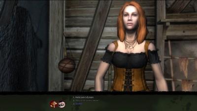

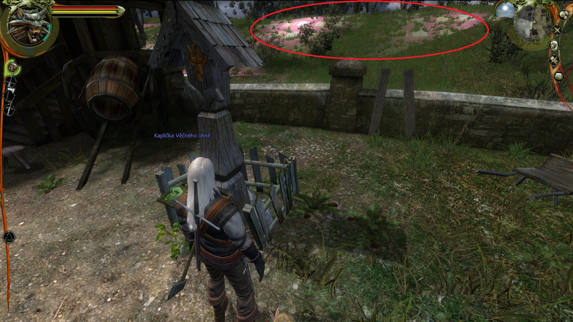

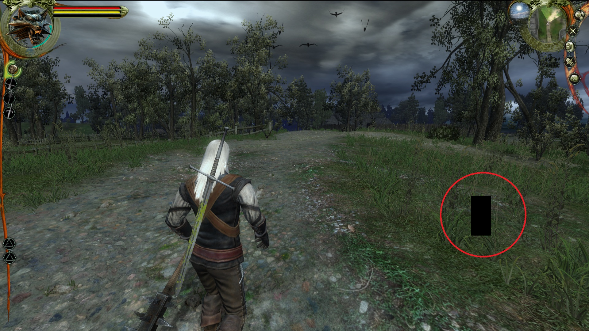

Dobrý den,
chtěl bych se zeptat, ve hrách (pravděpodobně jen v některých) se mi občas objevují různé černé čtverce na chvíli se objeví a pak zase zmizí, je to celkem rušivé. Taky se občas divně vykreslí textury. Viz obrázky v příloze. Je to grafickou kartou nebo čím? Jak se toho můžu zbavit? Ve hře Zaklínač se mi navíc zobrazuje zvláštní horizontální pruh přes celou obrazovku a je stále na stejném místě, na rozhraní toho pruhu se jakoby láme obraz, takže obraz nad pruhem nenavazuje na obraz pod pruhem - na obrázku to ale nejde moc vidět, nejvíc jde vidět když je obraz v pohybu - je to tedy hrou nebo taky grafickou kartou?
Jinak moje PC sestava: http://www.czc.cz/ab3h0m4ut8jfua5rpqfutf7hb5/seznam
Děkuji
Zaměřte pozornost na bradu (ta tam šipka k té čáře)
