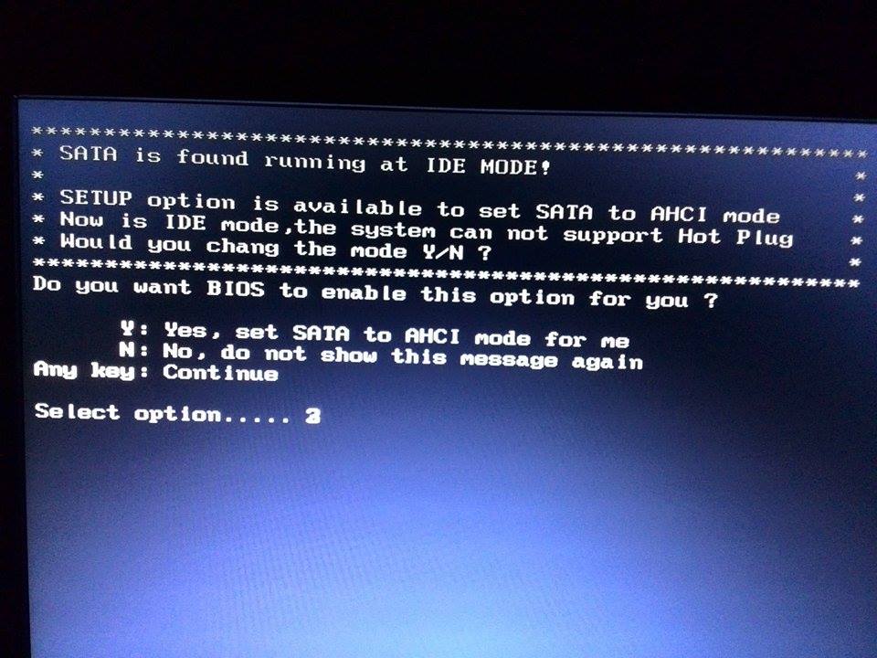

Ahoj, něž mě naběhne Windows tak mě vyskočí takové okno, co je lepší ? IDE nebo AHCI ? Chystám se přeinstalovat OS tak aby nenastal třeba problem.
BTW: pc funguje normálně, jen mě vyskočí takhle možnost tak se ptám co je lepší.

Lepsi je samozrejmne AHCI. To druhe je emulace IDE - sice to treba u XP nepotrebuje specialni ovladac, ale je to o neco pomalejsi.
Neprohazuj to u nainstalovanych Windows, kdyz predtim neudelas jistou zmenu v registru tak uz Windows nespustis.
Pri instalaci Windows to saozrejmne zmen na AHCI.

Já sem ještě nic nepřeinstalovával, teprve se nato chystám ted někdy, momentálně mám Win 8.1, takže zítra jak zapnu PC tak stačí když na klávesnici stisknu " y " ?
--- Doplnění předchozího příspěvku (20 Kvě 2015 00:42) ---
Jinak když to přepnu na ten AHCI tak pojede mě normálně Windows ? Já to pochopil tak že když to ted přepnu tak mi Win nepojede ?

Pokud už máš nainstalovaný windows, pak by mohlo pomoci tohle: http://www.cnews.cz/jak-zmenit-rezim-di ... ce-windows
Pokud ne, tak jdi do BIOSu a tam mód AHCI nastav. Potom teprve instaluj systém.

Já mám normálně OS ted nainstalovanej, PC mi funguje normálně jenom sem si řek že si po delší době přeinstaluju OS. Akorát mi vyskakuje tohle tak sem se chtěl zeptat co sítm. Nebo mužu počkat, až budu přeinstalovavat PC a než začnu s přeinstalaci tak stačí v Boisu změnic na AHCI a pak už mužu normálně instalovat novej OS ?

a/Když máš prázdný PC, tak stačí pro W7 a vejš zapnout v biosu AHCI.
b/Když máš plný PC, tak musíš přepsat dle odkazu výše registry, pak restartovat a zapnout v Biosu AHCI.
Dělal jsem b/ asi před 14 dny u W7, naprosto bez problémů. Zrychlení boot asi o 20% proti IDE. Ale pořádný zrychlení disků, hlavně SSD nastalo až po instalaci AMD-Catalyst-Omega-14.12. To je ale jen pro AMD. ;)

Příspěvekod petr22 » 20 kvě 2015 14:10
AHCI samozrejmne funguje i ve Windows XP, otazka ale je jaky je rozdil v rychlosti mezi SATA a emulaci IDE.
V kazdem pripade pred novou instalaci Windows zapni AHCI a nastav bootovani pouze pres EFI (tzn zakazat legacy support).

Jasny chápu, asi ještě chvílu počkám a až budu mít čas a chuť přeinstalovat PC tak stačí teda jít do Biosu a tam přepnout na AHCI a pak mužu rovnou instalovat ? JInak to EFI najdu kde přibližně ?
PS jedná se o přeinstalaci Win 8.1 jen pro upřesnění
