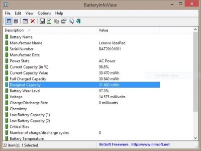

Mám rok starou baterii. Už asi tak 5× se mi stalo, že mi stav baterie skočil na 7%
Zde jsou informace:
Description : Battery Name
Value :
Description : Manufacture Name
Value : Lenovo IdeaPad
Description : Serial Number
Value : BAT20101001
Description : Manufacture Date
Value :
Description : Power State
Value : AC Power
Description : Current Capacity (in %)
Value : 99.5%
Description : Current Capacity Value
Value : 30 680 mWh
Description : Full Charged Capacity
Value : 30 840 mWh
Description : Designed Capacity
Value : 28 510 mWh
Description : Battery Wear Level
Value : 108.2%
Description : Voltage
Value : 14 631 millivolts
Description : Charge/Discharge Rate
Value : 0 milliwatts
Description : Chemistry
Value :
Description : Low Battery Capacity (1)
Value :
Description : Low Battery Capacity (2)
Value :
Description : Critical Bias
Value :
Description : Number of charge/discharge cycles
Value : 0
Poznámka: Všimněte si, že full charget capacity je větší než designed capacity, navíc wear level je 108% - je o 8% méně opotřebovaná než úplně nová. :-)
Před tím než jsem ji úplně nabyl tam bylo 97%.

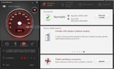

"Mám rok starou baterii. Už asi tak 5× se mi stalo, že mi stav baterie skočil na 7%"
Presne tohle nam po pul roce az roce udelala u HP halda baterii, vsechny byly vadne.
Jeste je mozno skusit kalibraci (tech 108% vypada dost divne).
Co hlasi soft na kontrolu baterie od vyrobce (nebo ten log je ono)?
michael95
Příspěvky: 140
Registrován: leden 12
Re: Baterie - propady ve výkonu
Příspěvekod michael95 » 16 črc 2015 16:42
O kalibraci vím, ale některým uživatelům se stalo, že po té byla baterie nefunkční: https://forums.lenovo.com/t5/Lenovo-P-Y ... -p/1113853
michael95
Příspěvky: 140
Příspěvekod michael95 » 16 črc 2015 19:15
Zajímavé, teď se změnila hodnota kapacity, pro kterou je baterie vyrobena.
