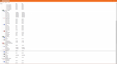

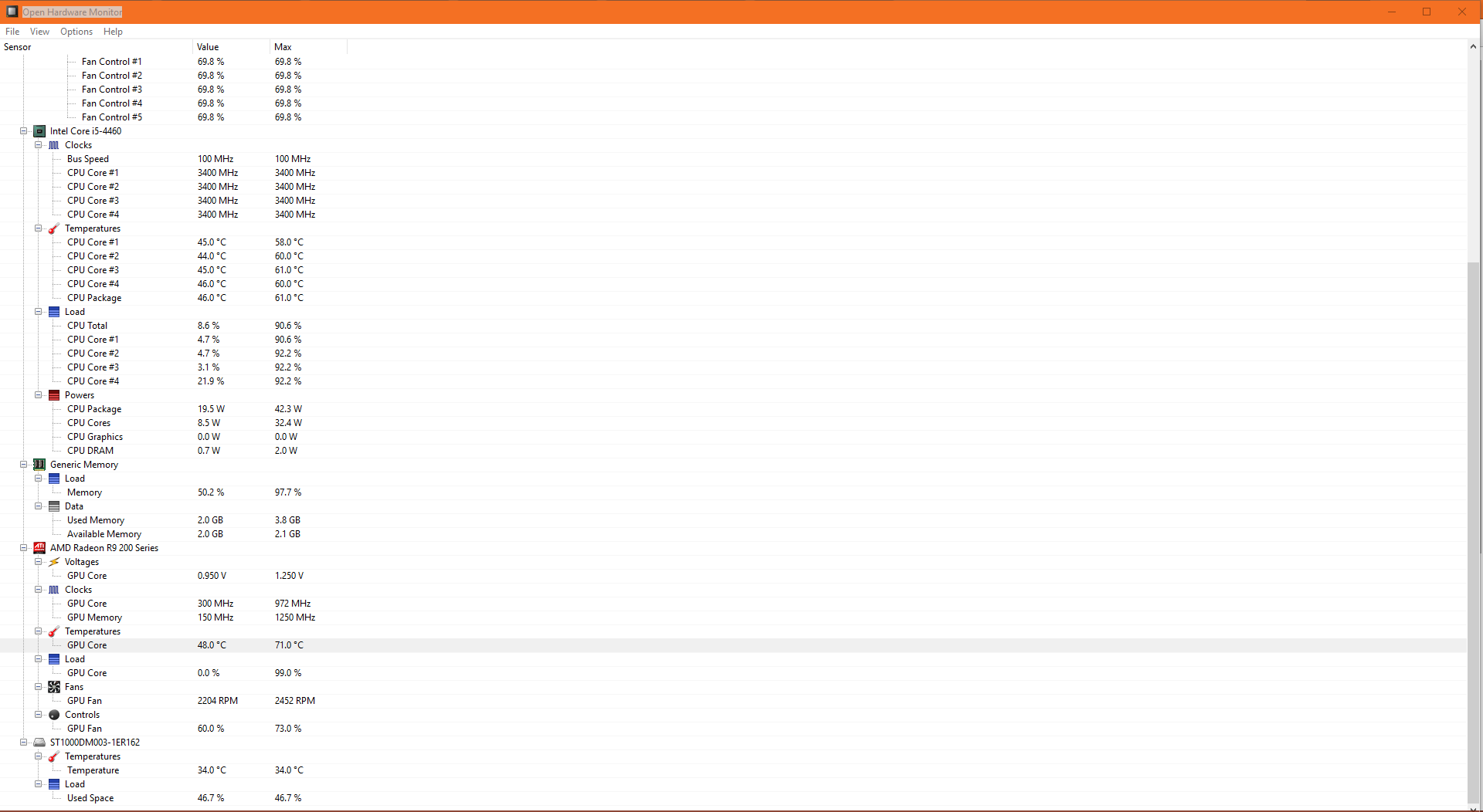

sarginal
Příspěvky: 264
Registrován: červen 14
Re: Automaticky se mi restartuje PC při hraní
Příspěvekod sarginal » 05 zář 2015 20:38
zelol píše:Stáhni http://www.cpuid.com/downloads/hwmonito ... r_1.28.exe měj ho spuštěný při zátěži (hraní) tak 10 - 15 min. pak sem hoď screen. A zdroj se dá jedině změřit, žádný program na to není.
po 10-ti minut hraní Project Cars na max. detaily
CPU: Intel Core i5-4460 / GPU: MSI R9 280 GAMING 3G
MB: MSI B85-G43 - Intel B85 / RAM: Kingston HyperX Fury Black 4GB DDR3 1600

Příspěvekod Martab » 05 zář 2015 20:42
Teploty jsou v pořádku, co je tam za zdroj (značka)?
