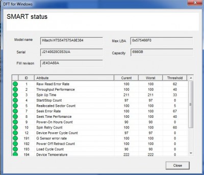

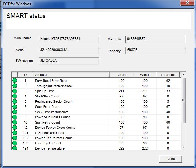

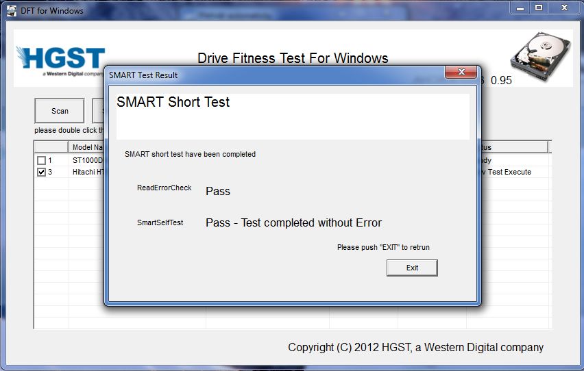

Zdravím, v NB Asus mám HDD Hitachi 750GB. Občas NB dělá problémy - sekne se, nebo ohlásí, že se musí restartovat. Zkoušel jsem na jiném PC test HDD, který vyhodil hlášku:
Dá se z tohoto "usoudit" jak moc je disk poškozený?

Poškozen není, alespoň podle screnů. PASS znamená, že prošel.
Doporučuji nejdříve obnovit laptop do továrního nastavení a pokud ani poté problém nezmizí, reklamace.

HDD vypadá být podle tohoto testu v pořádku, v druhém řádku na druhém obrázku dokonce píše že prošel bez chyb.
Co je to za notebook a jak je starý? Pokud je v záruce, tak postup popsaný výše.
