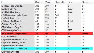

Zálohováno mám vše na druhém disku a to nejdůležitější i na flashce. Zatím přikládám screen z hd tune. Teď dělám ještě error scan, kde je zatím vše zelené po cca větší polovině testu. Zbytek dodán jak jen to půjde po skončení error scanu.

Tys ten disk usmazil - podivej se na ty teploty. To co odchazi bude nejspis lozisko motoru.

Mám vepředu velkou 15cm turbínu, které fučí přímo na disky. Pak samozřejmě na cpu a gpu a vzadu mám 12cm ventilátor..řekl bych, že airflow je tam dobré, bohužel je pc umístěn tak nešťastně v rohu a navíc je nad ním polička, takže vzduch nemá moc kam odcházet...
Dodatečně přidáno po 3 minutách 2 vteřinách:
Nechápu, jak je možné, že tam mám takové teploty...Schválně jsem teď oddělal bočnici a vše je na dotek řekl bych studené...jen grafická karta trochu hřeje, ale disky a chladič CPU jsou úplně studené.
