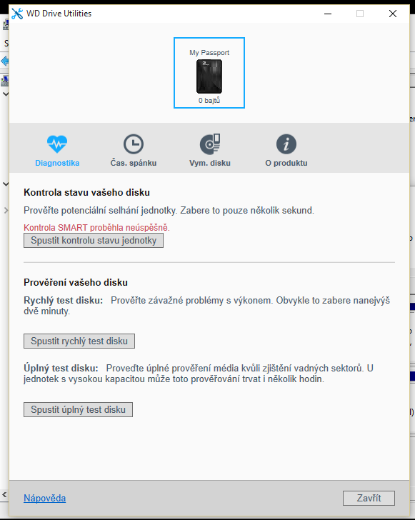

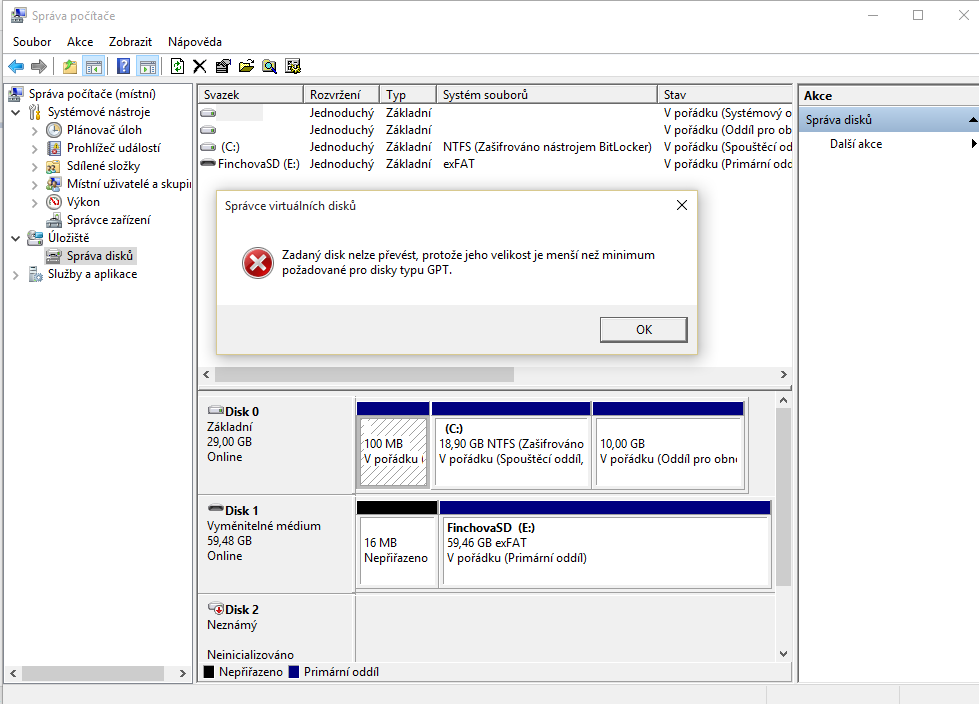

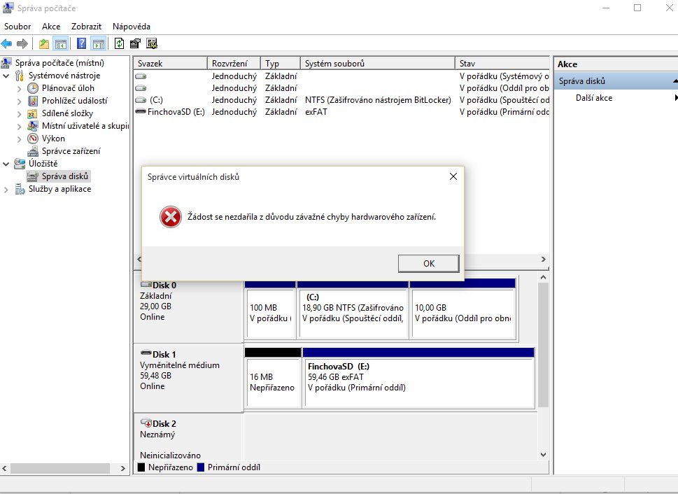

včera jsem chtěl zálohovat soubory na PC na externí HDD WD My Passport. Asi po hodině a půl v půli kopírování dat, se mi všechny okna hodily do "neodpovídá". Po půl hodině nezměny jsem zkoušel ukončit procesy a nic se nedělo, takže přišel na řadu restart (systémem). Po nastartování PC už se ale do HDD nemůžu dostat, můžu ho odpojit ale najdu ho "jen" ve správě disků ale to tak, že s nim něco neni v pohodě. Stejně tak mi nejde ani spustit diagnostika v WD Drive Utilities.

Crystal hlásí "Disk nenalezen". Mám teď na delší dobu po ruce jenom notebook takže to bohužel nikam jinam nemám kam napojit. Jinak teda u spolubydlícího to na NTB hlásí všude to stejný.
