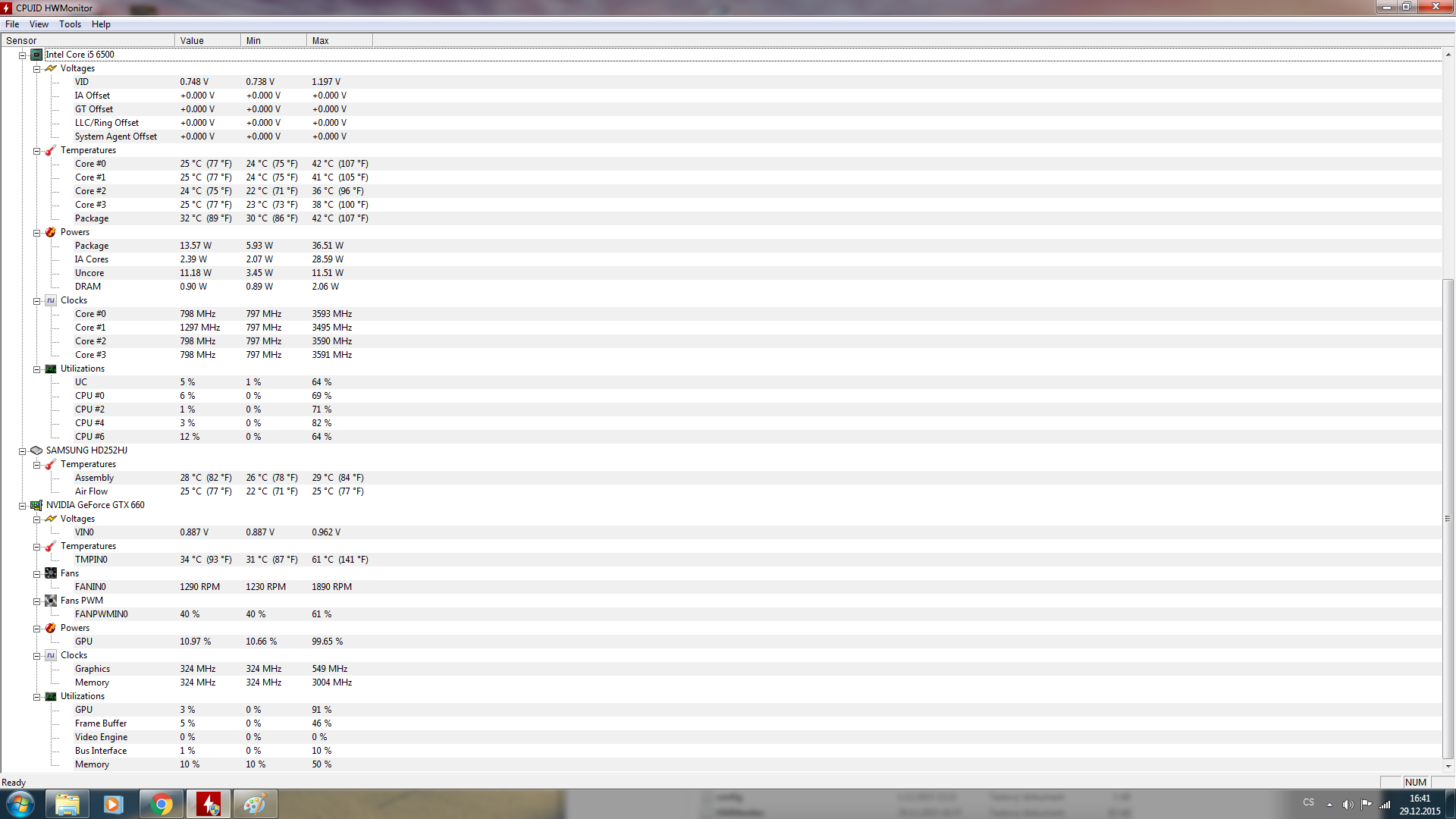

jak kvílet? Co teploty? Stáhni HWMonitor, pusť ho, chvíli hraj a pak pošli screen.

ok ale teploty byli dobrý zkošel jsem test přes FurMark

Byli dobrý, znamená 20°C nebo 90°C? Pokud chceš poradit, tak prosím spolupracuj.

Screen mám ale nevím jak ho sem dát. V tomhle jsem lajk
Dodatečně přidáno po 41 vteřinách:
Tak ani nevím jak jsem to dokázal.
