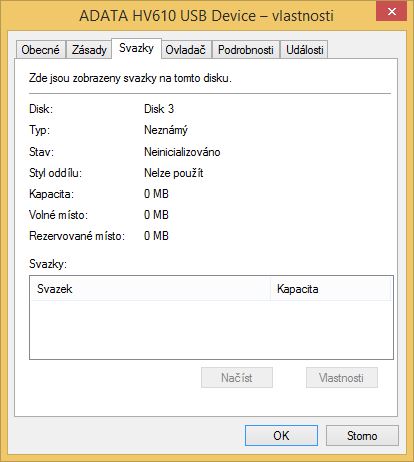

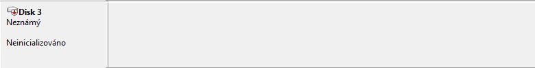

Hezký den,
mám externí disk Adata, který se po připojení do TV přestal zobrazovat v PC (zkoušeno několik počítačů). Ve správci zařízení ho vidím (bez vykřičníku), ale ukazuje tam "Typ: neznámý, Stav: neincializováno, styl oddílu: nelze použít, kapacita: 0 MB".
Ve správě počítače se mi ukazuje s takovou červenou šipičkou dolů a píše Neznámý, Neincializováno.
Viz přílohy.
Co s tím lze dělat? Díky.

Disk byl nejspíš v TV speciálně naformátován a nahrávky z TV jsou kryptované, proto disk na PC nezobrazíš.
