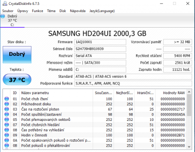

Dále je v malém podezření pevný disk. Dej sem screenshot nebo log z programu CrystalDiskInfo.

Teploty jsou v pořádku, posílám screen s infem z toho programu, pokud se mi to ještě stane, zkusím teda zapojit do integrované...

Všimni si, že ten screenshot není kompletní! Chybí tam celá řada atributů, stačí se podívat na posuvník vpravo dole!

Ano, sorry moje chyba, dělal jsem to ve spěchu.

Disk je v pořádku.
