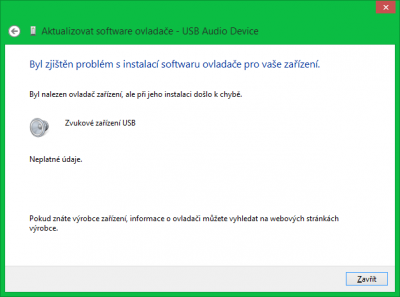

Mam problem s usb adapterem ke sluchátkum který združí dva jacky do usb konektoru . Problem je v tom že tento adapter má funguvat pomocí ovladače který je součástí Windows ale ten se mi nenačte a tudíž počítač vůbec nezjistí co je to za zařízení. Zkoušel jsem ovladač instalovat i ručně ale vždy se zobrazí že se instalace nezdařila. Hledal jsem už na internetu a zkoušel jsem i několik návodů ale nic nepomohlo doufám tedy že mi pomůžete vy.

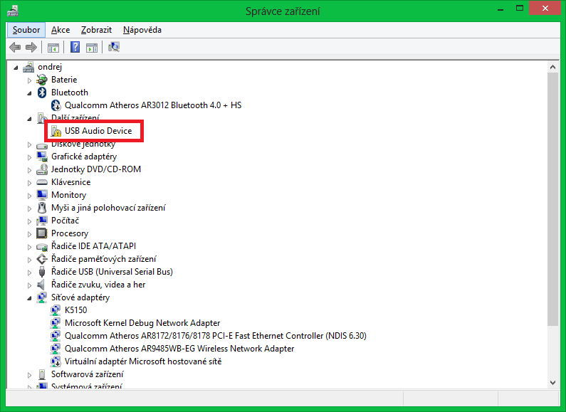

Co se objeví ve správci zařízení po připojení toho usb? Dej sem screen.

Vždycky sem mi objevuje to samé.Zkoušel jsem už jedne návod co jsem našel a který ostatním fungoval ale mě ne .
http://answers.microsoft.com/en-us/wind ... e=3&auth=1
Je to příspěvek od TheZanke.
Dodatečně přidáno po 1 minutě 56 vteřinách:
Zkoušel jsem i stahnout si ten driver ručně z internetu a pak ho nahrát ale objevilo se to samý.

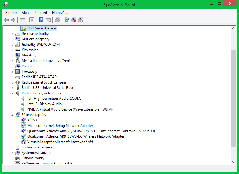

Dej sem screen ze správce zařízení rozkliknutý na zařízeních zvuku, videa a her.
Trip
Příspěvky: 9
Registrován: březen 16
Re: Usb adapter problém s ovladačem
Příspěvekod Trip » 28 bře 2016 23:10
Tady to máš
Příspěvekod Uziv00 » 28 bře 2016 23:13
Intel IDT je zvukovka. Intel Display audio je zvuk přes hdmi (integrovaná zvukovka v procesoru). A nvidia je zvuk přes hdmi u dedikované karty. Tak zkus zakázat všechna tři zařízení.
