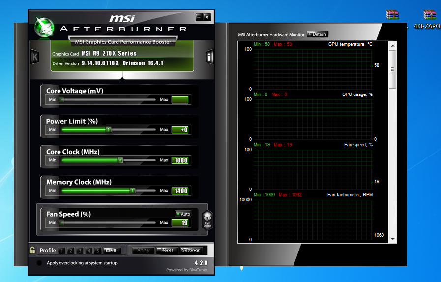

Vše bylo nainstalované na čisto AfterBurner taktéž, když jsem si stáhl process explorer a zobrazil využití GPU tak je to asi takhle https://snag.gy/A5fYnv.jpg takže usuzuji, že to je prostě vytížené pro nic za nic, respektive frekvence je stále vysoko a nevím proč :/

Afterburner ukazuje vytížení, screeny do přílohy příspěvku.
Sestava v profilu.
brazik
Příspěvky: 8
Registrován: duben 16
Re: Frekvence GPU zaseklá 1050MHz. Proč?
Příspěvekod brazik » 23 dub 2016 11:32
Karrex píše:Afterburner ukazuje vytížení, screeny do přílohy příspěvku.
Přidal jsem

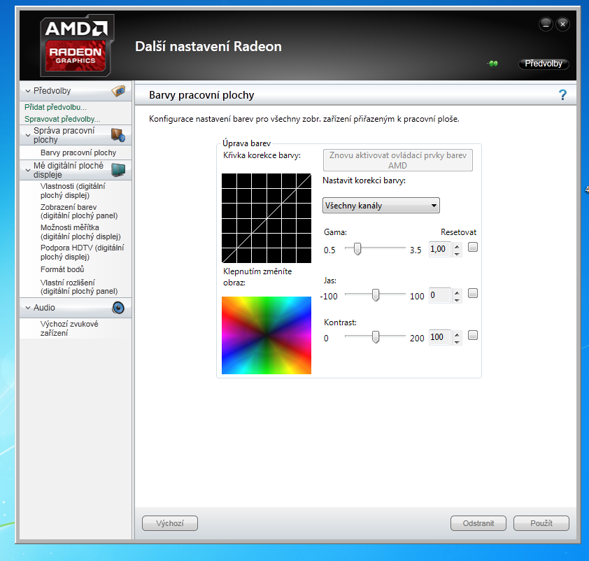

Andrew98 píše:Podívej se na svoji grafiku v AMD Overdrive a zkontroluj, jestli máš odškrtnuté Enable graphics OvedDrive.
Předpokládám, že se to má nacházet zde??
Andrew98
Příspěvky: 2516
Registrován: duben 11
Bydliště: Rožnov pod Radhoštěm
Příspěvekod Andrew98 » 23 dub 2016 11:56
Abych pravdu řekl, tak se v AMD ovladačích pořád neorientuju. V Catalyst control center by měla být vlevo záložka Výkon a pod ní by to mělo být. Bohužel nemám zrovna při ruce žádný PC s AMD grafikou, abych si to mohl ověřit.
