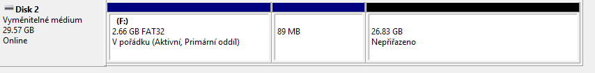

Zdravím, chtěl jsem si udělat Linux společně s Win 10 na dualbootu a tak jsem se snažil dát na flashku iso od Linuxu pomocí programu Win32DiskImager.
Po tom co se mi to udělalo a já chtěl otevřít USBčko abych si to zkontroloval, tak mi to napsalo že to musím zformátovat (chybová hláška od windows , ne z toho programu) . No tak jsem to udělal. Protože jinak to nešlo ani otevřít,nic prostě. A teď mi to nějak divně rozdvojilo usb(viz obrázek) a když se snažím kliknout pravým tlačítkem na těch nepřiřazených 26GB tak mi to nic neukazuje. Jen - Vlastnosti a nápověda. Co mám dělat? Chci si vklidu nabootovat linux a pak se mi děje tohle.... :| :|

Příspěvekod faraon » 23 kvě 2016 19:13
Chyba je v tom, že ten linuxový oddíl používal nějaký linuxový souborový systém, a ten Widle neumí zobrazit. Přesněji nechtějí umět, protože je to korporátní crippleware sloužící především k vytažení peněz z lidí. Normálně to proveď znovu, a zkus z toho rovnou nabootovat.
Další věc je ta, že Widle na přenosných médiích můžou použít jen jeden oddíl, zbytek prostě neexistuje. Takhle omezený Linux není, můžeš si jich tam nadělat třeba dvacet!

Příspěvekod ASKER » 24 kvě 2016 13:08
jo děkuju máš pravdu :D už to mám.
Ale co s tím mám dělat teď? zase jsem to musel formátovat, ale nic se s tím nestalo. (viz foto)
samozřejmě když kliknu na těch 2GB tak tam nic jako "rozšiřit svazek" nemám :(

Příspěvekod ASKER » 24 kvě 2016 13:33
EDIT: vyřešil jsem to sám přes nějakej free program
